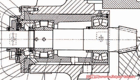

给客户测绘一台进口箱体,三级传动 ,第一节,大轮齿数35,第二级齿数比是32/114,第三级29/115,要求设计第一级传动轴,我设计了下模数7.78,小轮齿数11,问题是上面轴承不知道选用撒,原来的轴上零件都没有了,,还要帮忙设计轴承,端盖,下箱体里面有个6.5MM宽槽,请帮忙看下,文件是CAXA软件画的

1  孔φ110,轴φ50,因圆锥齿轮轴受有轴向力,选用30310圆锥滚子轴承。D=110,d=50,T=B=32。
! F' Y4 R3 a0 e( x" P5 J2  圆锥滚子轴承上下各一盘,中间用轴套支撑,两端设计两个轴承盖压轴承外圈。
: v3 O$ z* c: x: @; V' Q3  这种结构中间的槽就不用了,原来可能是安挡圈用的。

也可参考一下这个结构:

+ d  H! w9 U/ y# p9 A$ L& I7 ^* h你这个好像是DCY通用的,需要箱体轴承孔加三个槽,客户箱体上面只有一个6.5宽的槽,客户不同意再加工槽,

: k, k" n# ?9 K结构是可以变化的,取消轴承座,用挡圈轴向定位(挡圈会比较厚,破成两半),调心滚子外圈可以不定位。(轴承31310、22310外径都是110,还用轴承座吗?)。用侵油润滑也不用加油孔。

前端用圆柱滚子或调心滚子轴承,后端用两套圆锥滚子轴承
发表于 2012-10-5 17:52:08 | 显示全部楼层 来自: 中国辽宁沈阳
前端用调心滚子轴承,后端用两套圆锥滚子轴承结构好一些
