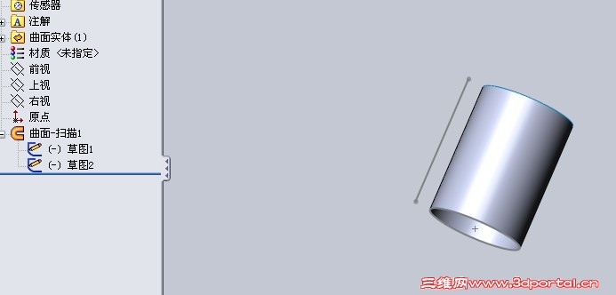

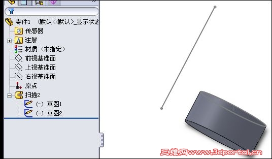

扫描实体时,引导线与轮廓面相交/交叉时,不明白预览和结果会这样
发表于 2012-9-13 08:37:34 | 显示全部楼层 来自: 中国四川乐山

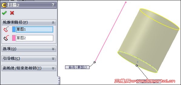

轮廓和路径要么要有重合点货真穿透点

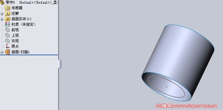

楼主看看 这是可以的

如果不添加穿透,只是与轮廓面相交/交叉,扫描也可以实现,但是结果是按照什么样的来的呢
发表于 2012-9-13 13:50:58 | 显示全部楼层 来自: 中国北京
这是第2中做法
