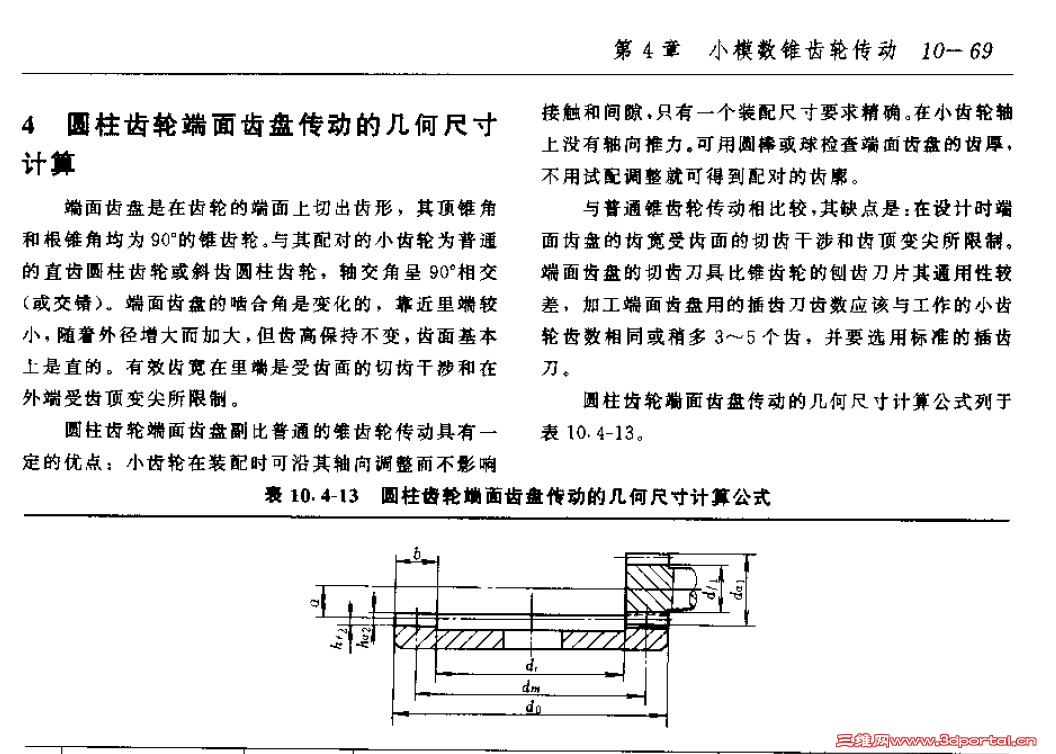

    大家好,前面我发帖询问了一种非标齿轮的情况,现在我初步确定这是面齿轮,也叫冠齿轮。我想问的是面齿轮在参数设计上与普通齿轮有什么不同,有谁能加工呢?谢谢!  + w; s7 m, a4 O7 s% N

在《齿轮手册》中这种齿轮叫“端面齿盘”,在“小模数锥齿轮传动”一章中,实际上也可以说是分锥角为90°的特殊圆锥齿轮。书中有详细的设计计算。. d( G! l. e" t5 o: S* Y+ V

这个无能为力了,俺只知道书上的。理论上加工圆锥齿轮的刨齿机应该就能够加工端面齿轮。

比较偏门的齿轮,不知啮合详细计算如何?从2楼的资料看,估计把插齿机改装改装,也可以加工。
