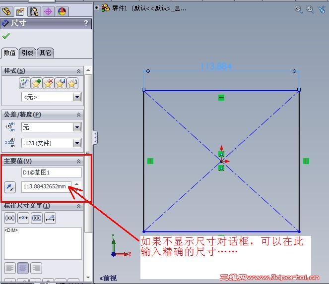

发表于 2012-9-11 20:57:55 | 显示全部楼层 来自: 中国安徽蚌埠
具体见图说明……
阿帕奇 + 3

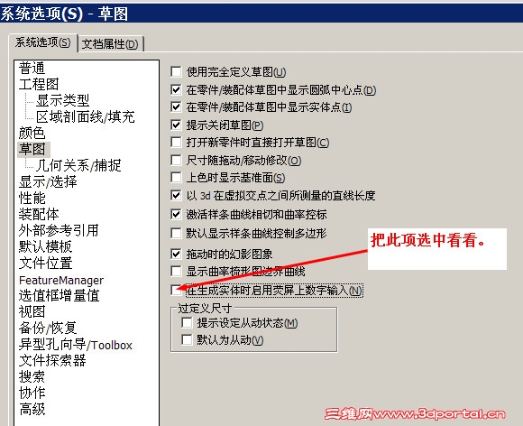

发表于 2012-9-12 10:05:10 | 显示全部楼层 来自: 中国辽宁沈阳
在系统选项/草图中设置一下。

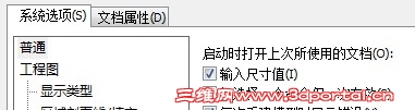

发表于 2012-9-12 19:14:33 | 显示全部楼层 来自: 中国广东东莞
是不是这样的意思???
 楼主| 发表于 2012-9-12 19:23:06 | 显示全部楼层 来自: 中国广东深圳
wwwzzzvvv 发表于 2012-9-11 20:57 static/image/common/back.gif5 U0 J" E% t; ?  F, V- \% q
具体见图说明……
# ?$ X# p* }7 K9 d" \+ d4 S
我就是這樣輸入,但是很沒效率啊!
 楼主| 发表于 2012-9-12 19:25:15 | 显示全部楼层 来自: 中国广东深圳
repzk031 发表于 2012-9-12 19:14 static/image/common/back.gif+ E% p+ u1 H0 o
是不是这样的意思???
6 {9 m. r& ~8 c1 g' r, E$ h該選項已經打勾了,但是在標尺寸時還是會時常出現修改對話框不顯示!
 楼主| 发表于 2012-9-12 19:26:18 | 显示全部楼层 来自: 中国广东深圳
本帖最后由 阿尼2006 于 2012-9-13 15:12 编辑 ) {. C1 N  M) a6 y& f% z
qiminger 发表于 2012-9-12 10:05 static/image/common/back.gif
. [9 I8 J' T$ U; q2 K& Y, z在系统选项/草图中设置一下。
8 D* b$ O" K# z' G: S; w: i, \
感謝啊!
* V4 t: G1 ?0 D  K  T' k" R我試試看!!
. j! l8 \. O. {
1 J0 d/ X9 W" O. p* C7 F! G7 Uqiminger大:
$ Q- ~/ x4 v. J( i% m9 [) C試的結果還是沒用,畫一畫,尺寸對話框又不見了\!
