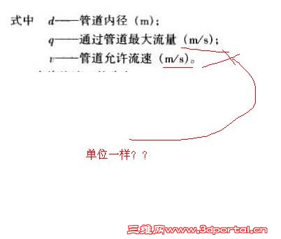

各位老师:
4 Y( k1 r! c+ D9 }1 n/ t  O: F+ Y# K* ^0 N0 b( D# `& E1 _
请看图,图中单位是不是有错误哦??(红色勾选)
% R2 ]. ~# D4 y8 ?- @/ J5 f% d6 i2 A& r. K. q9 D
谢谢, W1 m( T6 @! r9 T
 楼主| 发表于 2012-9-13 21:50:23 | 显示全部楼层 来自: 中国四川资阳
还是这样问 老师吧# L3 k9 z/ F' h$ \2 M
$ m7 s6 K& A" @& s  B5 _9 \立方米/秒(m^3/s ) 与 l(升)/min(每分钟) 的换算关系式?
发表于 2012-9-13 22:40:22 | 显示全部楼层 来自: 中国广东东莞
xuexi520 发表于 2012-9-13 21:50 static/image/common/back.gif$ I% g/ a+ ~3 Q" m
还是这样问 老师吧
% v7 Q7 b! x' D3 _/ }- \
, Q  T: s  k1 Q立方米/秒(m^3/s ) 与 l(升)/min(每分钟) 的换算关系式?
" ^7 L5 w2 k9 _8 v! ^9 U9 Z1 立方米=1000 立方分米(升)。 即 立方米/秒(m^3/s )=1000升/秒,60000升/分。
* u& U9 k0 F8 T6 q, j! E$ L即 1立方米/秒(m^3/s )=60000升/分。' K2 _+ j" ^+ P+ a5 x6 E" s
  Z" W* H! G1 U9 p& O另外1楼公式流量的单位应该是容积单位:立方米 或 升,而不是速度单位 M/S。
asdolmlm + 2
发表于 2012-9-13 23:05:52 | 显示全部楼层 来自: 中国江西九江
1立方米=1000立方分米=1000升$ M5 R: R: i2 E6 A) ~
1min=60s
2 t  f! v* y: n5 S! D& E' P( I/ q1立方米/秒(m^3/s )=60000升/分。2 Y* _( B8 N' r9 @  P+ S
. o6 y3 X8 ~7 z* ^  b+ I

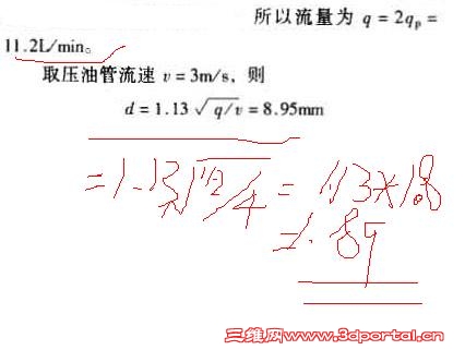

 楼主| 发表于 2012-9-14 13:12:09 | 显示全部楼层 来自: 中国四川资阳
谢谢老师的指点。学生受教了。
8 ^& ]1 s( f. S& a; T. c7 Y1 X& l( D: C0 K; D
请看图,图中管道内径=8.95mm
# c5 A, \  K: s3 n8 C- d. {$ W但学生计算的结果却是 1.89mm。怎么相差那么大啊?(流速 :学生取的4m/s)
- ~  ~# S$ J7 @' D7 K! z5 [6 s
