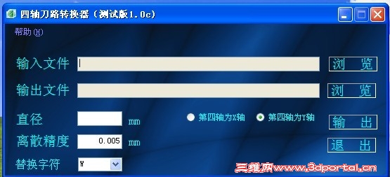

发表于 2012-9-11 10:55:32 | 显示全部楼层 |阅读模式 来自: 中国浙江宁波
三轴刀路转四轴 非联动 替换XY其中一个轴

1是转换前   2是转换后
发表于 2012-9-11 20:39:29 | 显示全部楼层 来自: 中国四川成都
好绝对要顶起,但是第一段G90 G54 G00 X0 Y0;转换后 G90 G54 G00 X0 A0.000;我觉得这样不好,,,,应该G90 G54 G00 X Y;转换后G90 G54 G00 X Y;A;楼主能这样改吗
