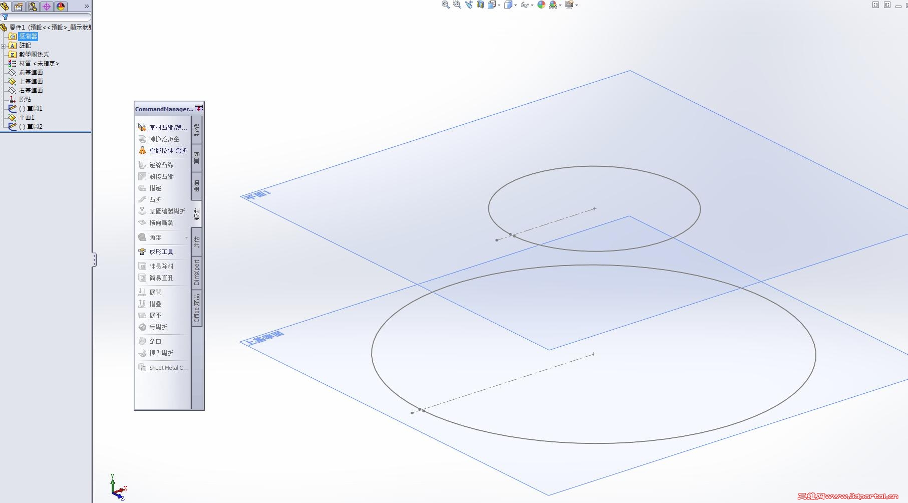

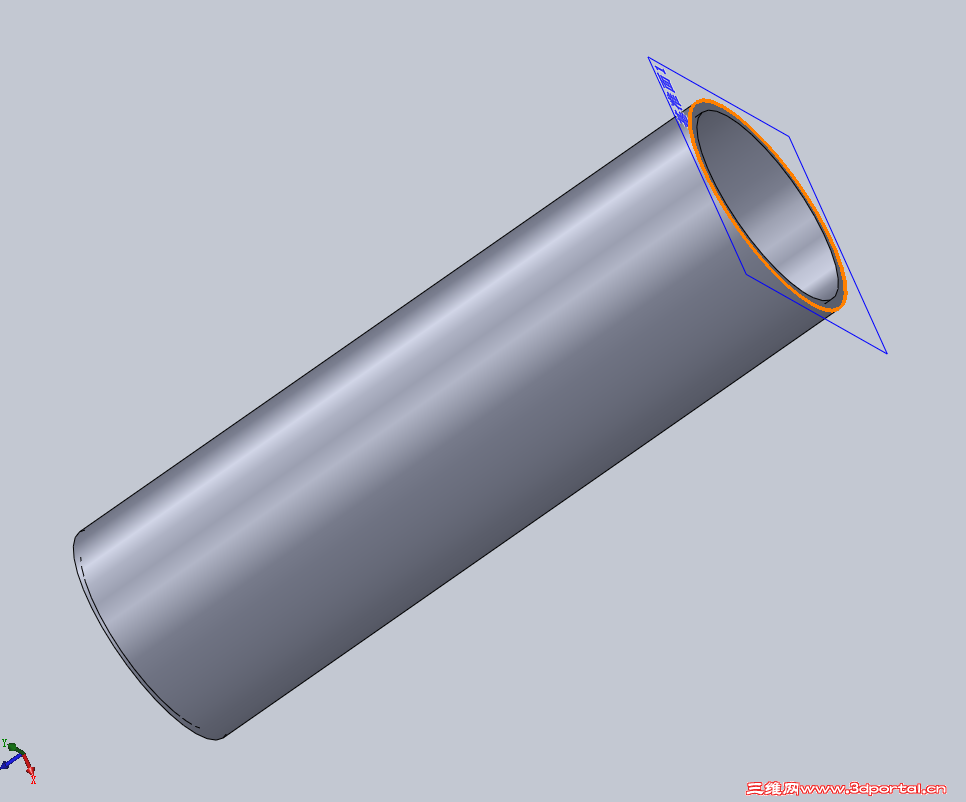

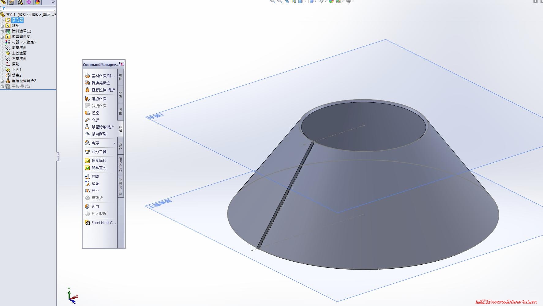

% f) h- H# p: c; n' N6 q怎么 可以将此图转变成钣金体呢 ,怎样的一个操作呢???

沿侧母线剪开一个缺口
阿帕奇 + 3
发表于 2012-9-11 11:25:21 | 显示全部楼层 来自: 中国广东东莞
先天一條縫,再沿縫隙端面拉伸一小塊,拉伸量可設定為0.001mm,再以拉伸塊為基準進行展開。
阿帕奇 + 3

3 t5 ]# [- p* f& w) e这个我也会做但到转换就不能选择边和其他了

直接用钣金做就可以了~~

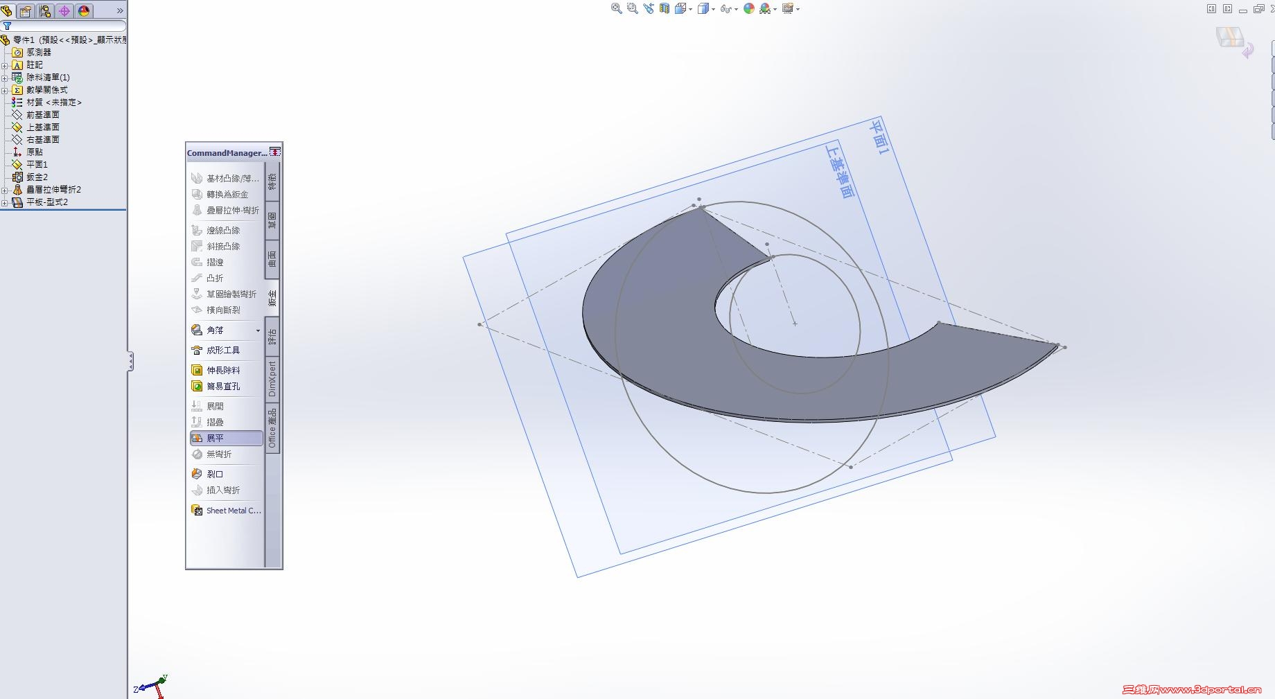

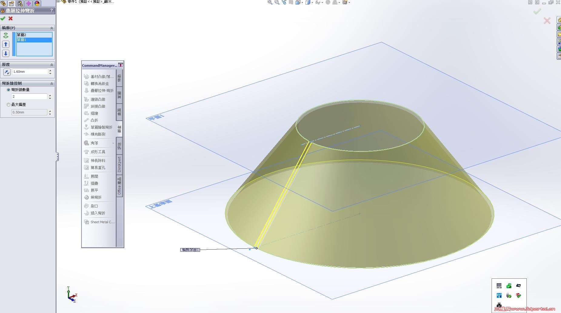

发表于 2012-9-11 14:43:49 | 显示全部楼层 来自: 中国台湾
用板金模組製作/ v! c1 h1 C- N7 G! x. {" \
1-建構兩個草圖  草圖需開口不可銜接
* O; J$ M! ]6 Z2 J% C2-選取板金層疊拉伸-彎折 功能 並選取 下及上草圖: x6 K; [  A0 P
3-設定參數厚度 等 完成
1 C% J$ e- a, Q8 g/ L3 p/ L4-可展開
阿帕奇 + 3

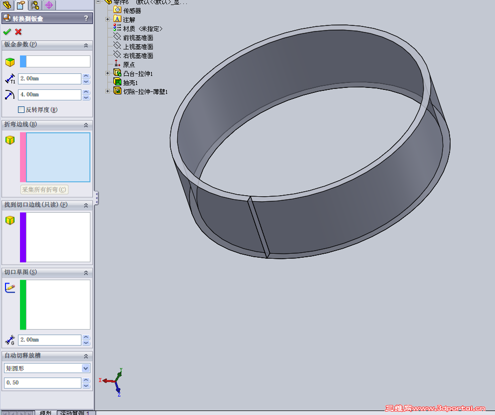

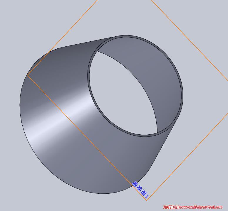

 楼主| 发表于 2012-9-11 16:25:49 | 显示全部楼层 来自: 中国广东广州
其实这些方法我也知道 我想了解的是 怎样可以将实体状态转成钣金状态 像我上面的圆柱和锥体的外形怎样可以转 我也知道要在实体状态下
" L. `2 E! M; c  c, h1 T+ Z切条小缝 才能展开 但操作上自己切了然后不能把圆柱和锥体顺利的转成钣金  可以在这个由实体到钣金的转换上截个视频教程吗
发表于 2012-9-11 23:47:43 | 显示全部楼层 来自: 中国上海
314212186 发表于 2012-9-11 16:25 static/image/common/back.gif
2 R4 z3 B; ]2 b) `: l其实这些方法我也知道 我想了解的是 怎样可以将实体状态转成钣金状态 像我上面的圆柱和锥体的外形怎样可以转 ...
8 Z, V4 z! \- t* ?9 S% F" e- x8 ]% @你切开缝后,插入板金,选择切缝的边线,应该可以
# ?+ k* E: K, i5 O. M
阿帕奇 + 3

切后是可以的

附檔是我想的方法,不一定正規,但基本可以。也希望高手提供正統方法。

我知道怎样做了事是看书做地
