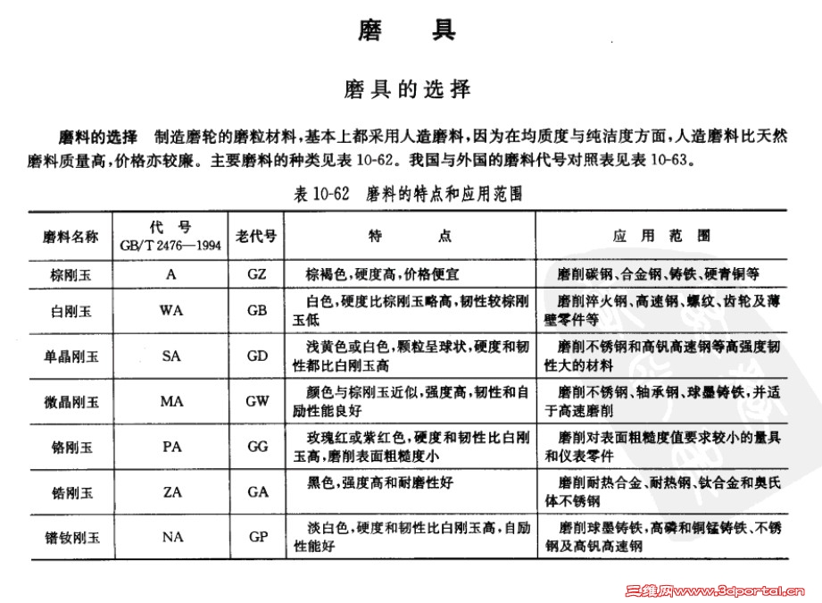

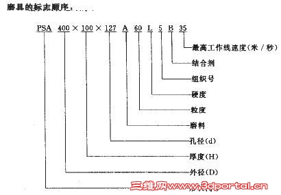

各位大侠,我想了解关于砂轮的资料,最好是有关于砂轮的标准,规格,材质等等相关的!谢谢了!

) |6 R* ]) ^) B参考一下工艺手册有关章节。
磨具.pdf
2.46 MB, 下载次数: 8
