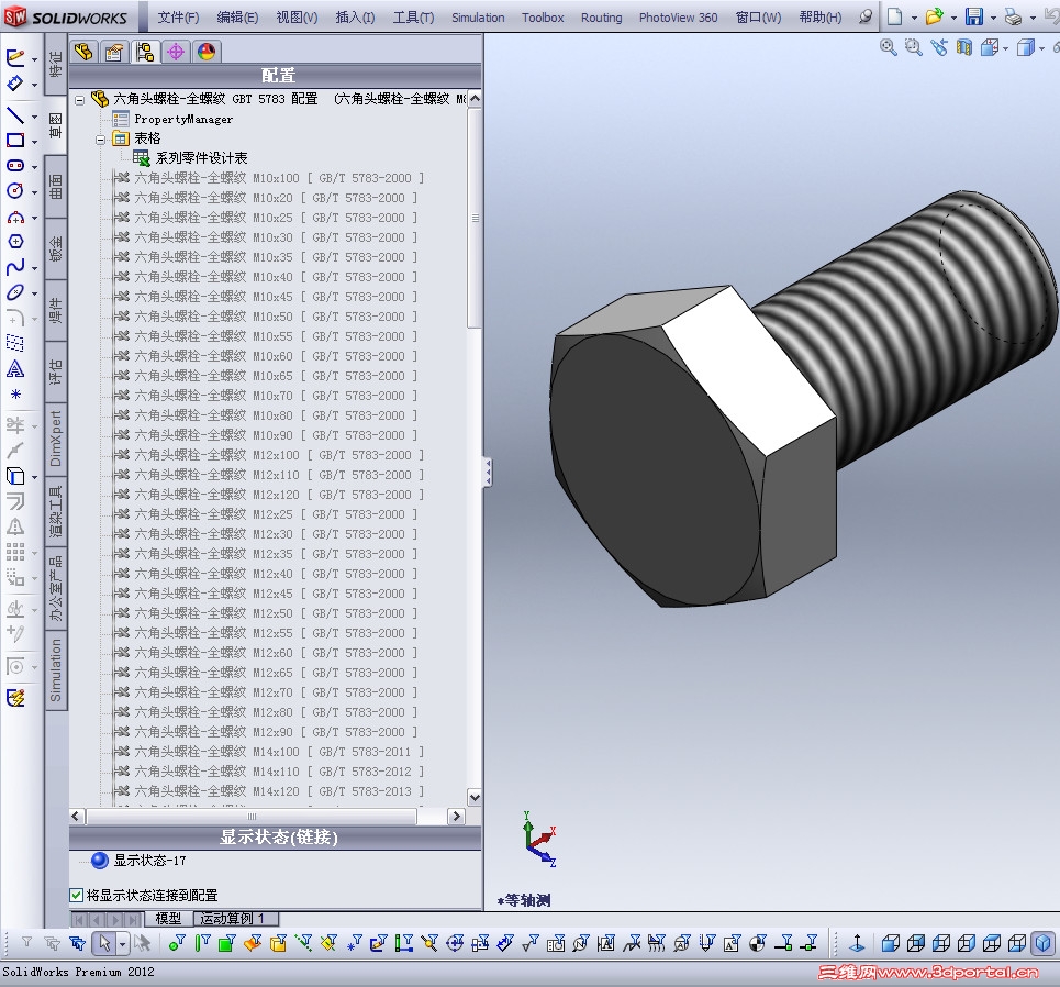

一个全新的标准件设计方案 附件里面没有做全 只有M8-M10的螺栓规格 各种长度都有 这种做法 每种样式的螺栓只要一个文件搞定 六角 内六角 在BOM显示的内容完全符合我们的国标 也可以自己定义 太棒了. v2 I" l: _7 ~( @6 H5 R. T

下来看看,是用配置吗?

用系列零件表?

下载看了看,不会用。感觉没什么特别之处,纯属个人拙见……

系列零件表

用的是『系列零件设计表』,很早以前我们就这么用了% R% m! r! \7 {2 N3 n) X6 G
