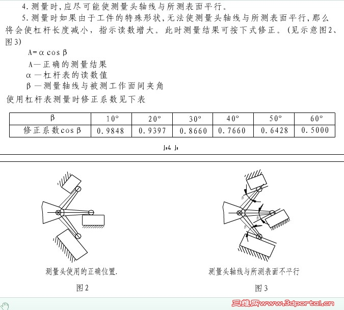

在铣床生产加工圆柱体,筒体等零件时,用V型铁装夹。此时用杠杆式百分表校正时,应在筒体的那个部分校正。1,圆的象限点哪里,2,只要与表头保持90度就可以了。那个比较正确?谢谢。
发表于 2012-9-9 19:55:42 | 显示全部楼层 来自: 中国湖南岳阳
校正上母线和侧母线。参考杠杆表的使用注意事项。

 楼主| 发表于 2012-9-10 19:10:44 | 显示全部楼层 来自: 中国上海
TKG-09 发表于 2012-9-9 19:55 static/image/common/back.gif
! C5 }5 ^) H, a( z! \. [' E4 F校正上母线和侧母线。参考杠杆表的使用注意事项。
/ u  ]8 c0 G4 _1 \7 {6 ]& B
感谢朋友的无私帮助,二楼的朋友,你的图片是哪里来的呀?谢谢
发表于 2012-9-10 20:01:03 | 显示全部楼层 来自: 中国湖南岳阳
白石 发表于 2012-9-10 19:10 static/image/common/back.gif4 h; M8 x( |* O& n* E, X" ~
+ o2 h) S; Y7 }4 O: p先知道怎么用,但要有证据,再网上搜后截图。, X3 v1 J4 O2 I
惭愧,没有找到原网址(应该是杠杆表的生产厂家提供的)。

发表于 2013-1-22 16:48:46 | 显示全部楼层 来自: 中国山西太原
在铣床工作台上,圆柱形零件放在V形铁上主要是测量中心线是否与主轴中心线垂直。测量方法:将工件放在V形铁上固定,用磁力百分表座吸在铣床床身或滑枕上,百分表测量头置于圆柱侧面母线,摇动工作台横向丝杠,看表针变化进行调整找正;再将测量杆置于上面母线,摇动工作台横向丝杠测量,如果都合乎要求,就说明工件已经找正。
