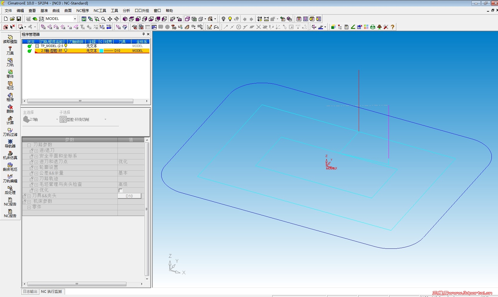

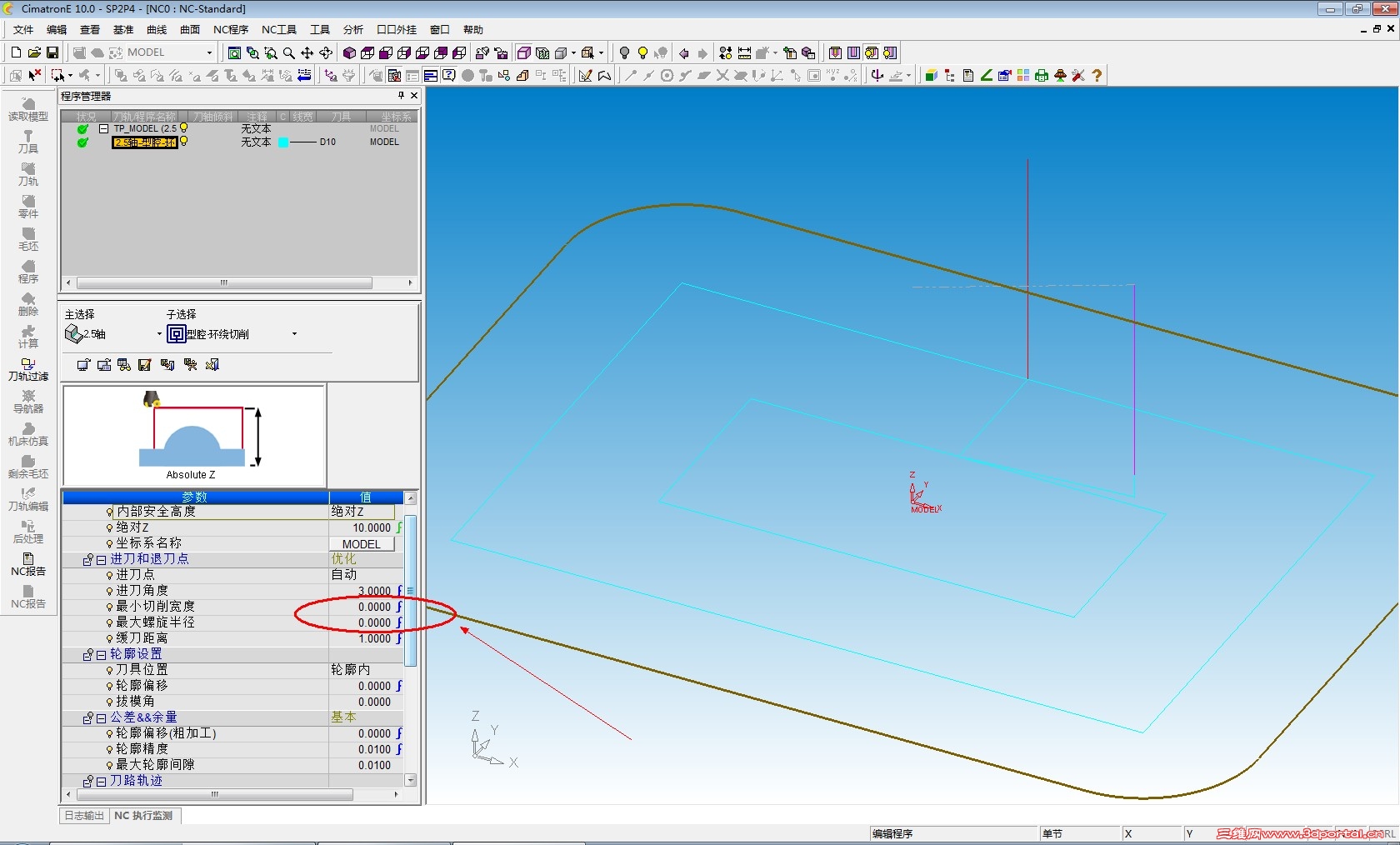

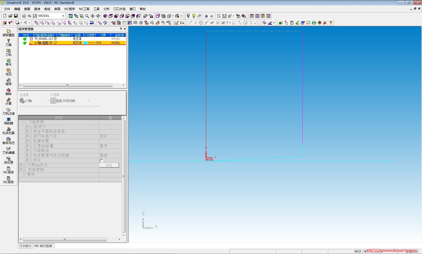

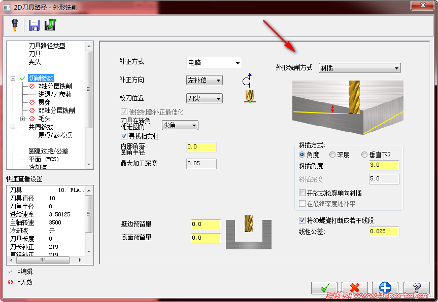

发表于 2012-9-10 09:12:49 | 显示全部楼层 来自: 中国浙江绍兴
