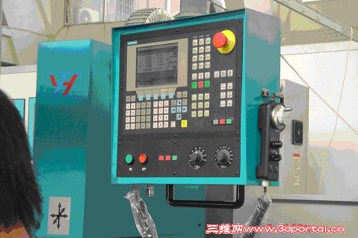

2012-8-10到2012-8-25在数控基地,呆了十五天。
: N0 w! z- t# Q9 w( V. `1 s见到了武汉华中数控公司技术员进行数控系统的调试全过程,当时就只偷偷拍了张照片,很多不懂的地方都是问了高工王老师的,加上自己见到并能理解的。调试总结如下:3 X" T$ |7 A9 p1 Z2 a. Y
(1)调试前工作线路检查
0 [! X+ f0 i3 c4 Z由重要的级别递减,按线路走向顺序检查以下。/ r8 \6 S& W" ^0 y
1.变压器规格和进出线的方向和顺序。
* b9 }/ N+ b- i) X2 {4 Z( X2.主轴电动机、伺服电动机强电电缆的相序。
) X  `+ \  }2 [; A7 H) x2 j3.DC24V电源极性的连接。+ U0 `0 }- {8 q! m, G  g' A; M
4.步进电动机驱动器直流电源极性的连接。# N( b* g4 s: Z6 C+ U
5.所有地线的连接。
2 }% p( [! X2 M& {$ u
6 C- o0 f1 _/ e5 J$ U(2)系统调试. I$ e9 [  U4 B) `1 y
1.通电
( V" J3 A1 b. l- Y# P1.1按下急停按钮,断开系统中的所有空气开关。  d0 X& V+ Z; ?2 x) y
1.2合上空气开关QF1
" w3 C% P3 O. Z/ y; k9 Z; Z8 T1.3检查变压器TC1电压是否正常
2 d$ p2 x' s: f9 m' [+ W. \% L1 ~3 a+ }1.4合上控制电源Dc24V的空气开关QF4,检查DC24V是否正常。HNC-21TF数控装置
( z( s; }4 a$ [  f) y9 ]2 m4 i6 N通电,检查面板上的指示灯是否点亮,HC5301-8开关量界限端子和HC5301-R继电器板的电源指示灯是否点亮。
( }  i& q7 _+ m1.5查看PLC状态,检查输入开关量是否和原理图一致
6 v% d, h6 V! j  ]+ C7 V; R; C' f6 U- U. d( E8 k) D9 U9 u
2.系统功能检查# \6 H" T; T5 @
2.1检查X轴、Z轴正、负限位开关后,以手动方式将工作台移回中间位置。
' y$ E2 E! X  @/ b5 n* f+ P2.2按下“回零”按键,软件操作界面的工作方式变为“回零”。按一下“+X”和“+Z”,检查X轴、Z轴是否回到参考点。正常,“+X”和“+Z”指示灯是亮的。$ q' G6 O6 ~4 Z# U$ U9 ?
2.3手动方式,检查“主动正转”“主轴停止”“主轴反转”是否正常
+ t2 j4 l7 k, B2 J& F2.4在手动方式下,按一下“刀号选择”按键,选择所需刀号,再按一下“刀位转换”按键,转塔刀架应转动到所选的刀位。, k) v' N' @% i
2.5最后调入一个演示程序,自动运行程序,观察十字工作台的运行情况。. N8 b' O* O* s! ?
1 }2 n( b( j- j( c8 T% V
3.关机' g( @; f6 D8 C4 Q" g
3.1按下控制面板上的“急停”按钮* m' W. d4 [# U7 ~- j! w) X
3.2断开空气开关QF2\QF3! L5 j( K5 E+ [. n3 Z2 e# R3 q, g6 @
3.3断开空气开关QF4
3 P2 J) r  A  s: P% e  R3.4断开空气开关QF1,断开380V电源0 z  }3 h4 v0 G2 T$ B; f
