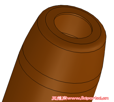

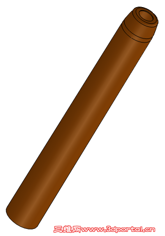

要用到不锈钢拉管,请教列位了解的,以下图片形状是否能拉成功?# X4 \# K8 x# u4 C8 J8 D" W
不锈钢外径20,壁厚0.5左右的,100长~# e; ~( }+ |% p5 K9 ~1 ~( m
~拉后是否还得需要相关模具来成型?7 Z$ G5 |# R/ H& l1 `8 m/ P
7 d5 p( }2 K+ i头部细节
2 v) p5 `. i: s% H- T% Y6 ?# f# B' y; g6 ^4 H. Q& s
不胜感激呀
发表于 2012-9-7 17:27:45 | 显示全部楼层 来自: 中国四川成都
看到你的管头倒角,不知道是多大的?这不锈钢管是可以做出来的!拉后是就已经成型!
发表于 2012-9-8 07:50:44 | 显示全部楼层 来自: 中国广东东莞
管头部需要压力加工成型。

最好买现成的钢管(这种规格的管子应该有,不锈钢窗户上有应用的),再切断、加工锥形(旋压或缩口模),这样成本低。

拉管后使用缩口模具

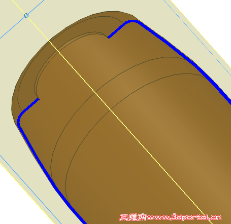

如果端面和R角处也是0.5厚的话可以缩孔后旋压成型,最后精加工小内孔的毛边。
  Y3 d5 Z5 h( U7 ]  G楼主加张剖视图要好看些。

) j' B. k# T# I$ l  d9 Y! w3 d- I2 h 11.png 2 \6 B1 m& g- h6 I0 j1 e
3 C+ Q( v8 T7 k, p0 p6 j4 Y5 A
不知道是否看的清楚些~

  H0 V1 f7 @! m" Z& P能看清。除了缩口模外,直接在车床上可以滚压出来。只是尺寸没有用模具做的一致性好。建议先在车床上试,这样试制工装夹具的投资比模具的少。批量大、尺寸要求高时再用模具。

管壁太薄,不适合切削加工,用模具缩口较合适。只是缩口后端部管内径变小,可采用缩口后再旋压成形。
