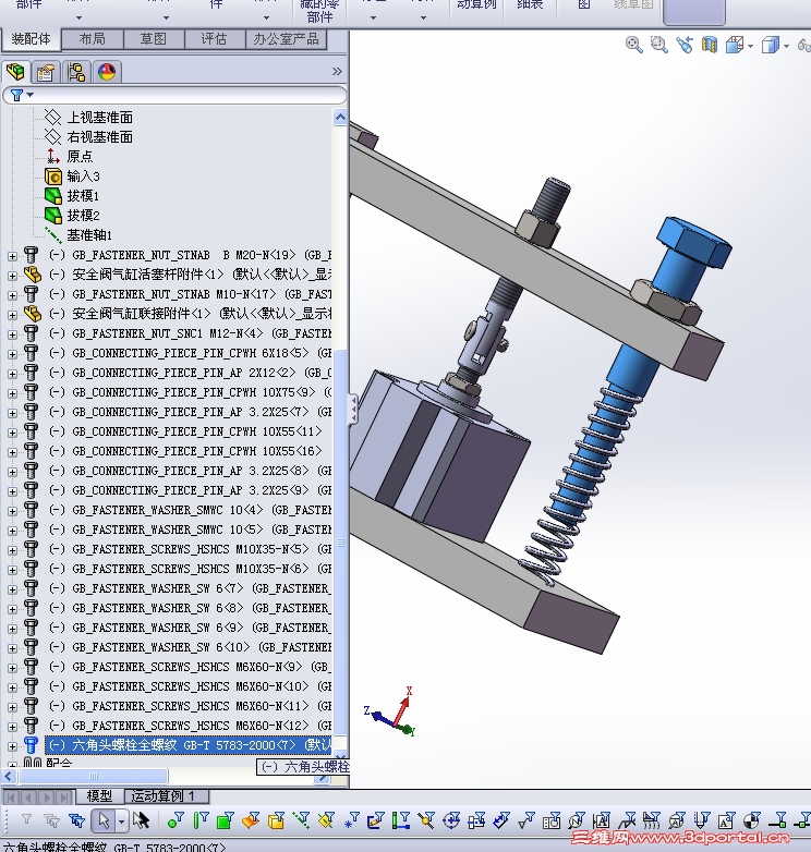

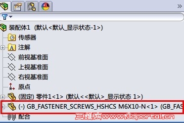

这个问题不好表述,请大大们耐心看完,
* x. }% C  _; \: m如图,我在toolbox中调用了一颗外六角螺钉,M20X140,然后另存为一个名为“弹簧芯轴“的文件,在这个”弹簧芯轴“的文件中,我把外六角螺钉M20X140的前段添加了一个拉伸切除的特征。
7 L. i6 |: i5 X, n; Y9 ~将此零件放装配体中装配好,保存然后关掉软件。可每次重新打开这个装配体文件,这个”芯轴文件“都会被软件自动调换成M20X140的外六角螺钉。不胜其烦,请高手指点一下,谢谢了。
$ r5 b) k6 g: L# T- W+ B! S# E2 t$ s$ v9 J* h1 S% {- h+ L
希望我把问题表述清楚了。SW2012SP4

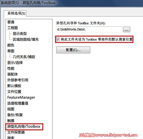

系统选项里面,有一个toolbox的,默认文件夹,把那个勾去掉不要自动找默认文件夹。

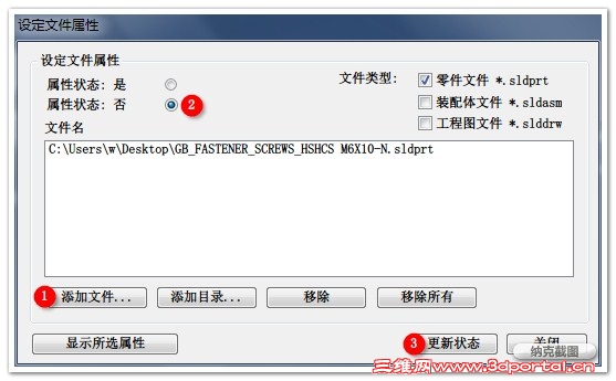

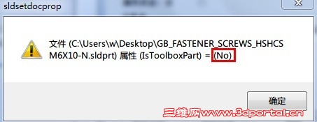

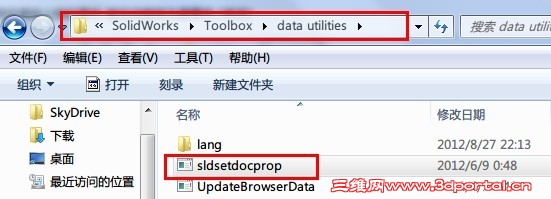

遇到过这种情况解决方法(断开Toolbox 关联)
9 L' r0 J4 m/ r& `( S4 X) p1.浏览到sw的安装目录(偶64位的)如图1' v. ]( F9 {' N/ d% t% T
C:\Program Files\SolidWorks Corp\SolidWorks\Toolbox\data utilities
) ~4 Y% W1 m3 I' H$ j$ W2.运行“sldsetdocprop.exe”如图1 1 p2 \. U+ @# z
0 H/ W9 k+ h+ B2 F0 M0 ~' o' a3.把修改的Toolbox零件添加进来,再把属性状态设置成否,再点更新状态。如图21 o2 p: X/ `! H! j8 j- `) |6 n3 D, H8 ]
' k2 G5 g& q4 y( O' g

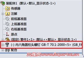

/ _* Q% B3 A' r6 C4.再到装配体把以前的Toolbox零件删除掉,再把刚设置属性的零件装配进来就可以了。在装配中原来的Toolbox 图标已经变成了零件图标。如图4

发表于 2012-9-8 11:09:29 | 显示全部楼层 来自: 中国河北承德
使用sw2012后遇到了楼主相同的问题,
/ g3 f3 n" \6 e# `) O& K0 ]二楼:系统选项里面,有一个toolbox的,默认文件夹,把那个勾去掉不要自动找默认文件夹。! q0 s% w8 W# G! J: r: E( `
我不明白怎么设置 能否说明一下
* J( R+ F5 X5 X% j# h
2 a9 x$ o9 }: y' s9 W/ }) o三楼:操作以后  所有的零件需要重新添加到装配体中,有很大的工作量% _  l3 d5 ~" k1 A" b' h0 E
还有更好的办法吗

发表于 2012-9-8 14:15:18 | 显示全部楼层 来自: 中国广东东莞
yulianghao 发表于 2012-9-8 11:09 static/image/common/back.gif
% P- c2 }; P* L% `5 W' B/ U6 x$ m4 M- ]使用sw2012后遇到了楼主相同的问题,
% w/ d4 Y( }9 L( C# A7 p4 t二楼:系统选项里面,有一个toolbox的,默认文件夹,把那个勾去掉不要 ...
; o) q( v. k: { 未命名.jpg 5 E4 c0 g3 ^' D' p' {  L, j) R- a
二楼的,4 L0 K5 y3 S' A. [$ ~2 V. l( E: \
---------1 J, @0 P* E8 K& t
只重新添加修改后的toolbox,: T+ A" Q/ b7 [6 C# f# r
发表于 2012-9-8 21:48:31 | 显示全部楼层 来自: 中国河北承德

 楼主| 发表于 2012-9-9 09:14:50 | 显示全部楼层 来自: 中国四川遂宁
谢谢各位,问题解决了,两个方法都收下了
