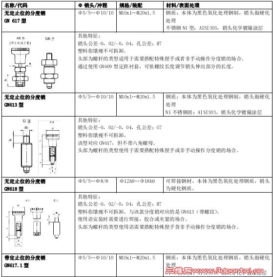

[求助] 何为分度销?
发表于 2012-9-7 13:46:49 | 显示全部楼层 |阅读模式 来自: 新加坡
2 S2 ]1 n" K' ?( J* f* a/ T5 g
       什么是分度销?用在什么场合?/ R+ U: c& M2 M+ t; @" X2 {4 l8 A
我看顶部有刻度啊,但是销子分度有什么用呢?
$ \, r! U3 q! Z4 @' c. B谁能给讲解一下?/ c9 y! u" W/ m4 p  ~

分度销就是用于分度定位的销子。有很多种,用处、结构、材料及热处理请参见下面资料:9 p& s% `7 ]" J# e! S: J% J9 n/ {

頂部沒有刻度,主要作用為定位,相當於插銷。

我也是第一次听说这个名字。看过楼上饿资料后发现我们公司有做过结构类似的东西,主要是用在工装托盘上,就是一个需要经常拆卸的插销。

还是没太明白,销子要分度干什么?难道是为了限位吗?
6 v6 v, {% ]  v! ]3 l! M( @楼上的同学,能把你单位的工装上分度销发个图片来吗?

1 q, T5 N: B9 E" U7 ]上面是没有分度的,你看看下面的资料也是没有分度的,只是有个定止位,我们公司的那个销是在托盘上旋转时定位用的,在相应的角度有孔,销插进去定位。需要转动时拔起并把销转一定角度卡主,转到相应孔位再旋转销,由弹簧压下插入孔中。
