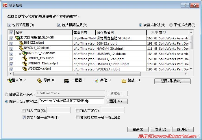

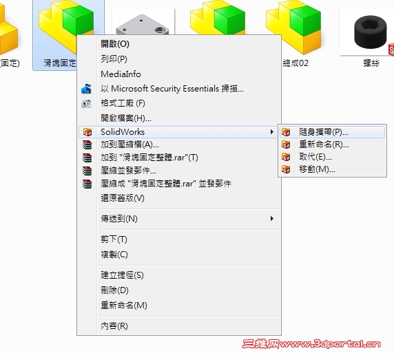

发表于 2012-9-7 17:30:58 | 显示全部楼层 来自: 中国台湾
* V0 t1 q* s4 ?& i1 `$ g4 m
* F6 d3 e4 _* J2 w! s檔案位置遺失~6 l4 c2 X5 O  I. b2 x, L9 }: i8 e
解決方式: 請利用攜帶打包功能轉出~
' s6 ~( l. @! K/ @* f註:直接使用資料夾 中選取組立圖檔 右鍵 不需開啟SW
# _6 K. [% }3 L) W
& V6 p) d) W9 a- J6 R轉存出ZIP 解壓縮後,會自動斷開零件連結資料夾!可另建一個資料夾不衝突
