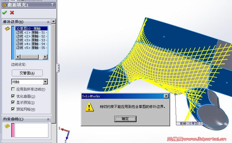

曲面填充时,不能选择“相切”命令,不知道为什么,求教
 楼主| 发表于 2012-9-7 10:07:17 | 显示全部楼层 来自: 中国上海
不知道是不是草图有什么约束没做,但是我试了好几次都不行
发表于 2012-9-7 10:50:54 | 显示全部楼层 来自: 中国广东深圳
選擇的邊緣線段有包含到草圖線段,草圖線段是沒有面可提供相切基準所以不行.

 楼主| 发表于 2012-9-7 15:57:34 | 显示全部楼层 来自: 中国上海
danilso 发表于 2012-9-7 10:50 static/image/common/back.gif
1 T4 F1 Q7 i1 @, w' U# Q7 L選擇的邊緣線段有包含到草圖線段,草圖線段是沒有面可提供相切基準所以不行.
- z  u( v2 s7 N. |9 f$ h$ x
每条线段都有面的,可还是不行
 楼主| 发表于 2012-9-7 16:03:35 | 显示全部楼层 来自: 中国上海
已经弄好了,3#说的对,有一个边是没有面,要其他几个相切,需要一个一个选择相切,谢谢啦!
