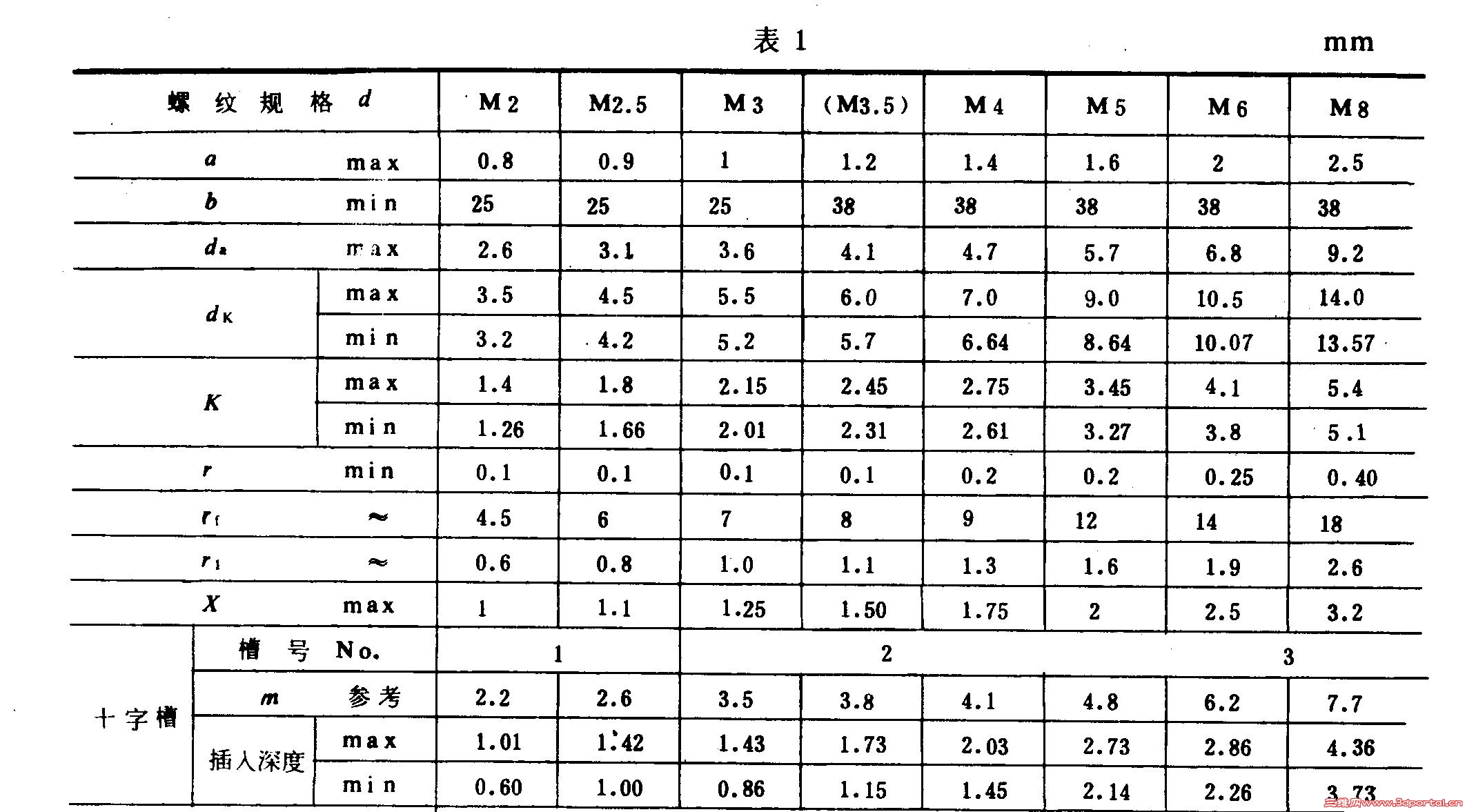

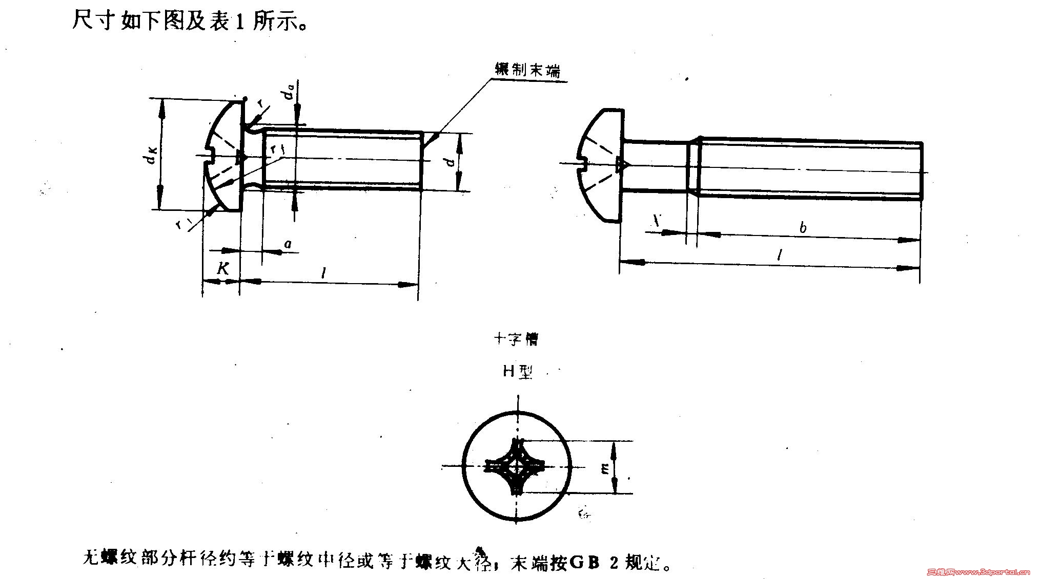

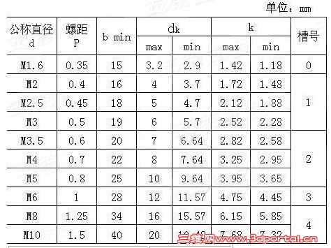

 楼主| 发表于 2012-9-8 10:53:19 | 显示全部楼层 来自: 中国北京
  p' ~0 ], y, D) {; R& j
; u' s) b! C+ g. C* `$ W9 S9 l谢谢回复,但请看GB823-88十字槽小盘头螺钉中所示,M2螺钉的盘头直径dk在3.2-3.5mm之间。
, g( H( m9 U$ ~! \+ [3 _而普通盘头螺钉GB818的直径在3.7-4之间。我无法使用。" h; X+ {- v0 L& n' B! }! B) u
! h  q9 L, `1 ?, G. {0 N  b& x

' i7 q5 u5 S5 \  w米思米(MISUMI)2011简体版
- H7 p6 `" c$ d5 E0 a3 {第1652页:M2X8, 头部直径为3.5毫米 ,  螺距是0.4毫米 。型号  BOX-SCBJ2-8(不锈钢)、500颗/盒; BOX-NKJ2-8(普通材质) ,2000颗/ 盒  ) @4 R2 A8 N9 {* ~# y. |1 l) [
第1707页:M2X8,头部直径为3毫米,螺距是0.4毫米。   型号   PACK-SMIB2-8(不锈钢) ,PACK-MIB2-8(普通材质),后者50颗/ 袋 。

这位仁兄,我已经在米思米上找到了这个产品,但眼瞅四周反日情绪高涨,我也不想在这个时点与他们合作,因为之前我就没有定过他们东西,能找到国内的厂家吗?
