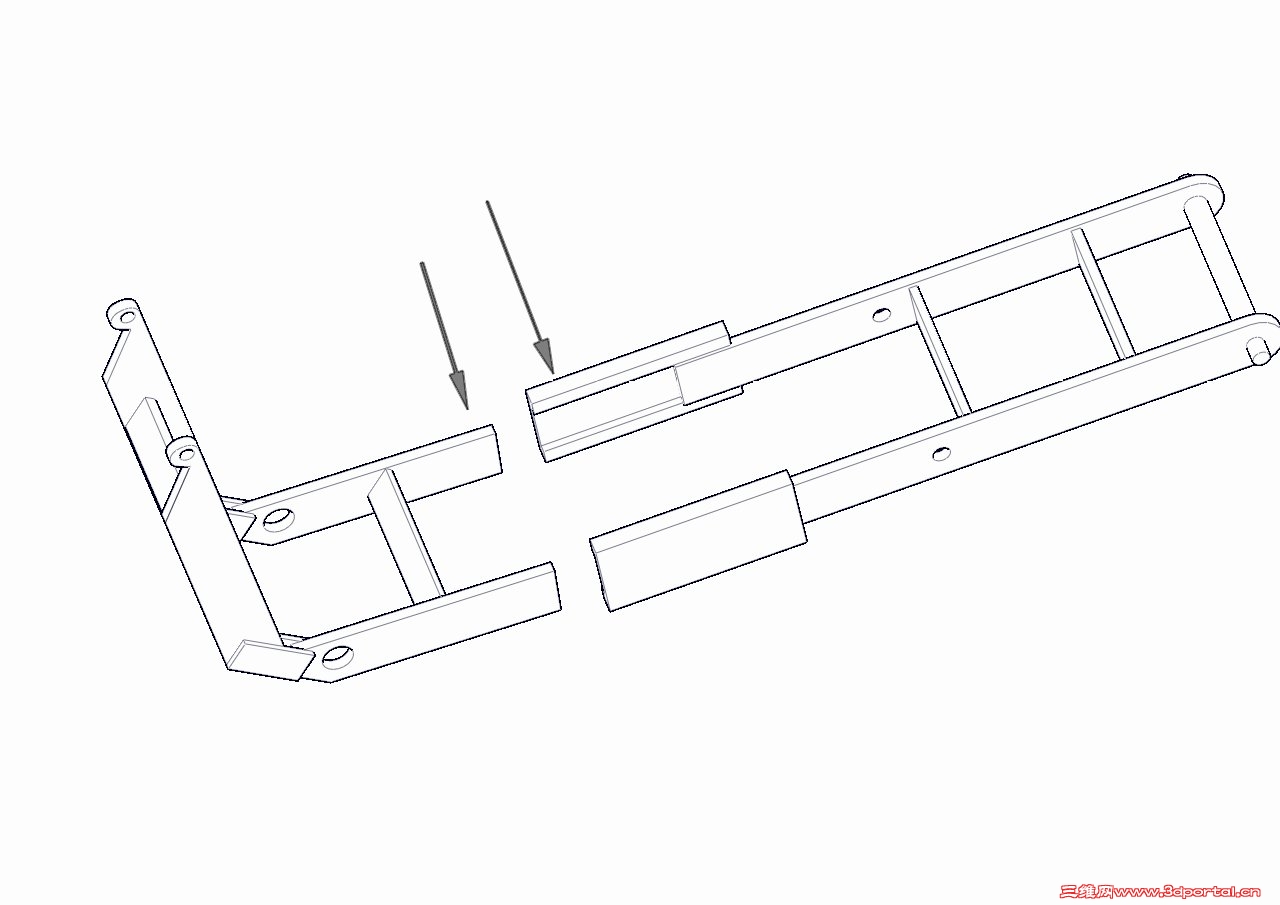

如图
' p# ?/ v) N" k, B 托胎小车主动架.jpg   b- @/ D0 y0 D# B* E* b

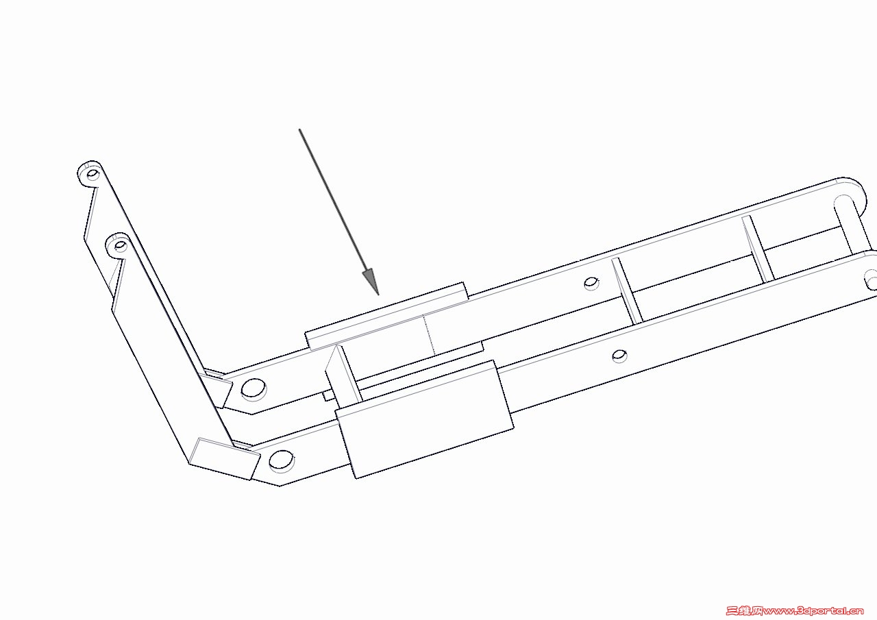

箭头所指零件左边的杆插入右边的槽内,如下图8 l: Z6 _" |0 U$ A& J$ G/ b* }( p+ p
托胎小车主动架2.jpg " O4 _) x* x( c7 B2 F; \
两个零件需要喷涂,目前的问题是喷涂前后尺寸差几十道,喷涂前的零件,测量左边杆宽50,喷涂后50.4;测量右边槽宽50.7,喷涂后50.3,这就造成左边杆无法插入到右边槽内,只能让钳工来打磨左边杆,打磨后左边杆宽50,能插入右边槽内。但打磨了就没涂层了,失去喷涂意义了。那么右边的槽宽在喷涂前给定是51.2上偏差0.1,下偏差为0,这样如何。不想把槽宽设的太大。但不知这样的尺寸公差是否符合生产实际。要不就把槽作成带斜度的,如何。

右边零件槽宽在喷涂前给定是51.2上偏差0.1,下偏差为0;测量左边杆宽50,喷涂后50.4。槽按最小偏差计算,喷涂后配合间隙最小为0.1mm,最大为0.2mm。如果喷涂层厚度准确性较高的话,这样也可以。如果层厚误差较大,槽宽配合间隙应再大一些可保证装配。
发表于 2012-9-7 08:36:10 | 显示全部楼层 来自: 中国河南新乡
只要喷涂层厚度能保证,公差自己可以确定!
发表于 2012-9-11 15:58:42 | 显示全部楼层 来自: 中国浙江宁波
一般喷涂的厚度可以控制在0.3mm之内的,右边零件槽宽在喷涂前给可能性定是51.2上偏差0.2,下偏差为0,左边杆的尺寸可以定为50上偏差0,下偏差为0.1的。
发表于 2012-9-12 10:21:00 | 显示全部楼层 来自: 中国江苏南京
一时没有想清楚,请问楼主用什么涂装方式使图层厚度达到0.4?为什么需要这么厚?似乎很不合理
发表于 2012-9-15 16:59:43 | 显示全部楼层 来自: 中国河北石家庄
喷涂厚度能保证的话  再定富裕点的公差就可以了
