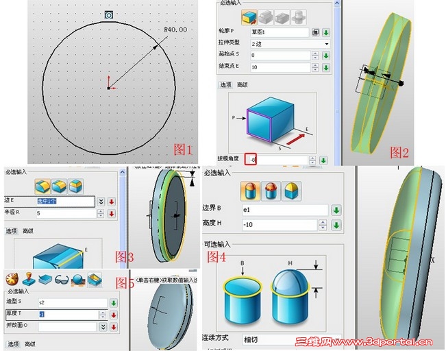

第一,在YZ面插入草图1,绘制半径为40的圆,如图1。退出草图,通过拉伸草图1的轮廓,并进行拔模操作,参数如图2。对拉伸后的实体边缘进行圆角处理,对另一侧进行圆顶处理,参数如图3、4。对形成的圆顶进行抽壳,厚度为-1,如图5。

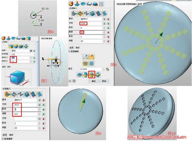

第二,在YX面插入草图2,绘制半径为2的圆,如图6。退出草图,拉伸草图2的图形,起始点为-4、结束点为-16,如图7。点击阵列—线性,将属性过滤器选择为造型,基体为图7拉伸后的圆柱体,参数如图8所示。再次点击阵列工具,选择圆形选项,基体为图8中阵列后的5个圆柱体,参数如图9所示,注意再点选下方的“移除选中实体”,之后按确定,效果如图10。

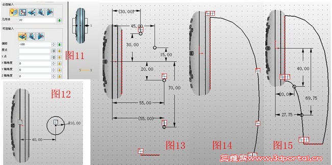

第三,插入基准面,并偏移-100,如图11。在此基准面插入草图3,绘制半径为10的圆,命名为曲线6,参数如图12。在XZ面插入草图4,选择参考几何体—参考曲线,将图13中所示的边作为参考曲线,点击“点”,参照图13作4个点,通过点绘制曲线,将参考曲线和4个点进行连接,形成的曲线命名为曲线1并通过隐藏功能,隐藏4个点,如图14。退出草图,同理,再次在XZ面插入草图5,绘制图15所示的曲线,命名为曲线2。

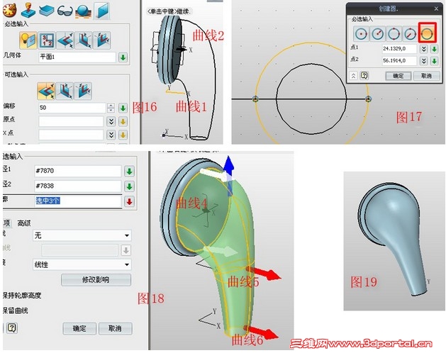

第四,插入基准面,并偏移,如图16,在此偏移面上插入草图6,点击参考几何体功能——曲线相交,并将图16的曲线1、2做参考形成两个参考点,点击圆功能——两点,通过两个参考点绘制圆,命名为曲线5,如图17,此圆的作用是“塑身”的,避免放样后的实体过于“肥胖”。点击双轨放样功能,路径1和路径2分别为曲线1和曲线2,轮廓依次为图18所示的曲线4、5、6,效果如图19。

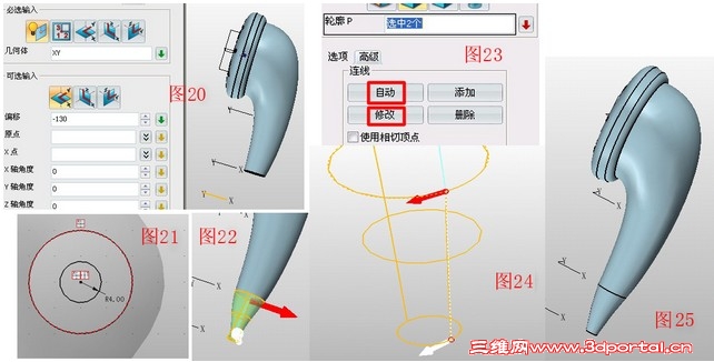

第五,插入基准面并偏移,如图20,在此基准面上插入草图7,如图21绘制半径为4的圆。点击放样功能,轮廓为图22所示的两个边,这时你会发现形成的曲面是扭曲的,这是由于两个轮廓的方向不一致造成的,如图22红色、白色箭头,点击高级选项—自动—修改,“线条”选项选择白色的虚线,“新建点”选在与图24所示的红色箭头处于相同方向的点,确定,效果如图25。

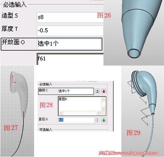

第六,点击抽壳功能,选中图25的曲面,厚度为-0.5,开方面为最下端的圆面,效果如图26。在XZ面插入草图8,绘制图27所示的曲线,退出后点击杆状扫掠,选中草图8的曲线,半径设为4,效果如图29。

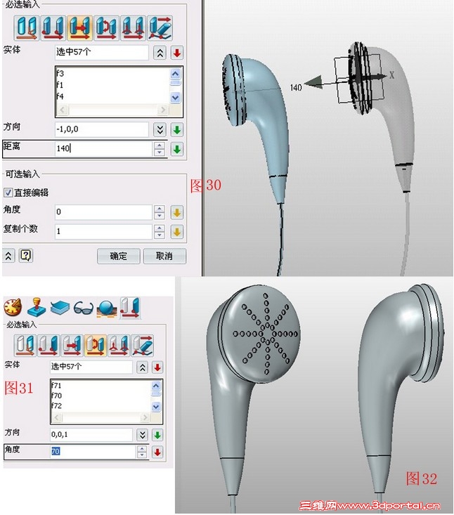

第七,将3个基准面进行隐藏,点击复制功能—沿方向复制,选中所有实体,沿X轴负方向移动140,如图30。再点击移动—绕方向旋转,选中复制后的实体,绕Z轴旋转70度,参数如图31,再将整个模型调整好方位,根据自己的喜好在面属性中调好颜色,效果如图32。至此,耳机的主体部分就完成了。
