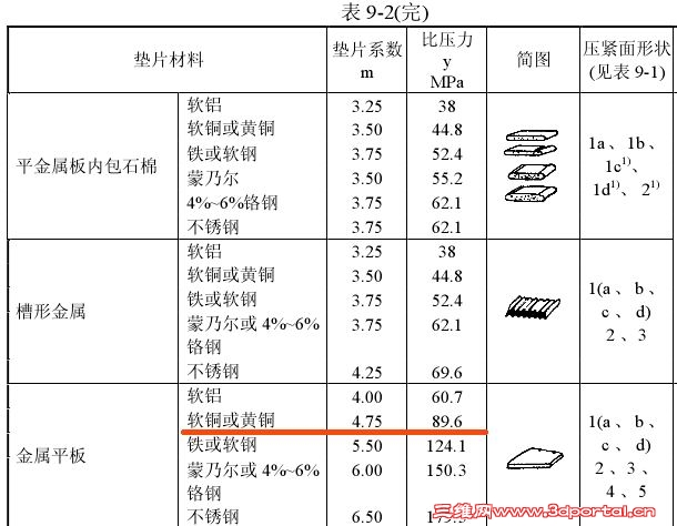

发表于 2012-10-16 17:33:04 | 显示全部楼层 来自: 中国山西太原
oceandee 发表于 2012-10-16 16:41 static/image/common/back.gif
- M' F9 w2 N$ ^( k6 m7 c- H+ b我查到的紫铜垫适用于直径较大的压力容器的密封。  D8 j2 c# j( \7 h2 |- V
管接头也行吗?压力高时还用端面密封这能可靠吗?
! ?. u2 {9 l, z$ n  A1 o" |3 T5 ^
紫铜垫可用于压力较高场合,如压力容器;也可用于温度较高的密封,如发动机缸盖与缸体的密封;管接头也有用紫铜垫密封的。压力较高时当然可用平金属垫密封。见下表:

发表于 2012-10-17 09:52:06 | 显示全部楼层 来自: 中国山西太原
oceandee 发表于 2012-10-16 19:38 static/image/common/back.gif
+ `5 s) S. |  @2 X/ b# U5 L谢谢天高云淡版主
; X$ I( A; L, C5 P理论资料很好,请问端面密封有用紫铜垫的具体案例吗?
: P7 H" X* N+ C9 x  I# b- {3 ]1 e; a& D紫铜垫片适用高温和低温环境下的密封,使最高温度是800度。适用压力2.0MPa-42MPa,如柴油机和汽油机的缸盖和缸体的密封、管路及管件的密封。低温的深度冷冻设备及管线的密封,最低使用温度可达-190℃,如制氧机及管线密封。在这样的高温和低温情况下,橡胶和工程塑料是不能胜任的。

发表于 2013-1-11 22:33:48 | 显示全部楼层 来自: 中国北京
gaoyns 发表于 2012-10-16 17:33 static/image/common/back.gif5 o, _7 }6 n8 L/ G; n  y8 S
紫铜垫可用于压力较高场合,如压力容器;也可用于温度较高的密封,如发动机缸盖与缸体的密封;管接头也有 ...
9 d7 i( `! |, x
这是那本书?
发表于 2013-1-12 10:19:20 | 显示全部楼层 来自: 中国山西太原
swetchine 发表于 2013-1-11 22:33 static/image/common/back.gif
9 k6 w4 y0 K; F" f8 k3 @; B$ k这是那本书?
" b( m5 U7 x! o9 p4 M4 d  S3 T3 wGB 150  《钢制压力容器》第九章。
