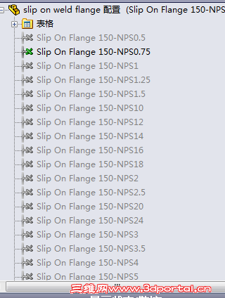

Slip On Flange/这个知道是法兰  150-NPS3.5  是什么意思 ,急切
发表于 2012-9-5 22:56:25 | 显示全部楼层 来自: 中国湖北黄石
150-NPS3.5表示:公称压力150#,公称直径3″

我这个版本怎么没有自带的法兰呀?或者自带的法兰在哪儿呀?
 楼主| 发表于 2012-9-6 20:01:43 | 显示全部楼层 来自: 中国福建厦门
jinhuo1128 发表于 2012-9-5 22:59 static/image/common/back.gif
2 V( Q) ]9 ~1 p2 d) X我这个版本怎么没有自带的法兰呀?或者自带的法兰在哪儿呀?
2 _8 a. T; a, @: D& T) @, C" E: y/ S
在设计库里面
