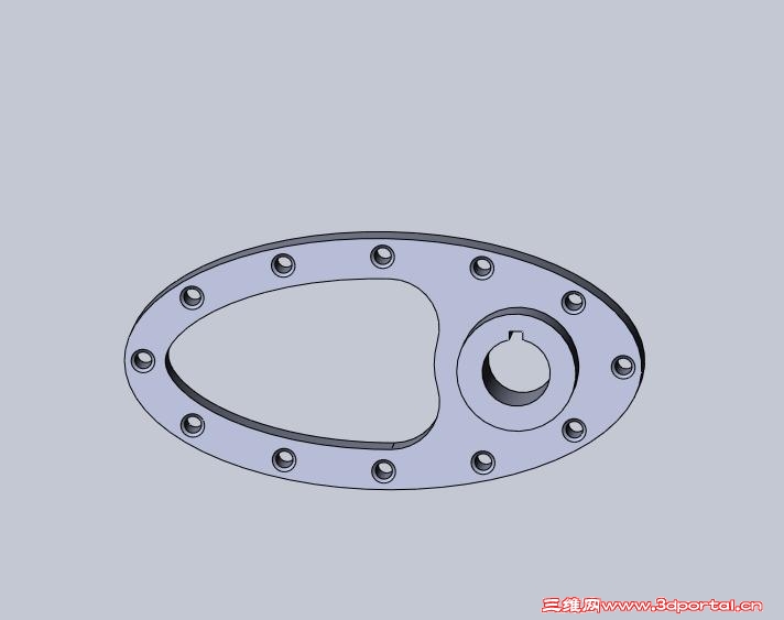

发表于 2012-9-5 16:57:31 | 显示全部楼层 |阅读模式 来自: 中国安徽滁州

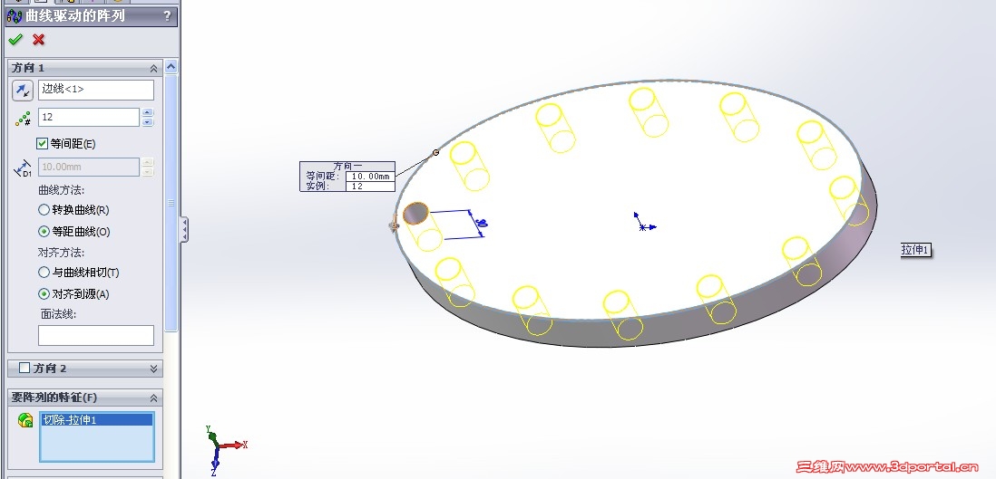

 楼主| 发表于 2012-9-5 17:13:09 | 显示全部楼层 来自: 中国安徽滁州
tohoto 发表于 2012-9-5 17:07 static/image/common/back.gif
+ ?2 T( I4 n/ F8 a等间距10是怎么得来的?
发表于 2012-9-5 22:50:30 | 显示全部楼层 来自: 中国山西运城
单位增量值里面设置的,这个在绘图中间是否可以随意变换数值不知道方便不?2楼指点下吧
发表于 2012-9-6 08:15:37 | 显示全部楼层 来自: 中国福建宁德
快乐简单 发表于 2012-9-5 17:13 static/image/common/back.gif
& F- q3 v8 R  z: Y! x等间距10是怎么得来的?
1 u& @4 |( S/ ^* v7 M# {, H
不是等间距为10   而是你选择了等间距 软件帮你自动计算  看到等间距选顶是打勾的吗   下面距离10为灰色
/ Z- y9 t. l- ?当你不选择等间距时  就可以对这个距离10进行设置  你想两个螺孔距离多少就可以自己设置了

 楼主| 发表于 2012-9-6 09:10:17 | 显示全部楼层 来自: 中国安徽滁州
bbaaiiyy 发表于 2012-9-6 08:15 static/image/common/back.gif) R4 `: i* g8 x0 m; y, I
不是等间距为10   而是你选择了等间距 软件帮你自动计算  看到等间距选顶是打勾的吗   下面距离10为灰色  ...
$ u" l% T' P; V, l  j3 |. R) B& F$ |明白了,谢谢你的解答。
发表于 2012-9-6 09:27:10 | 显示全部楼层 来自: 中国山东济南
曲线驱动阵列就好

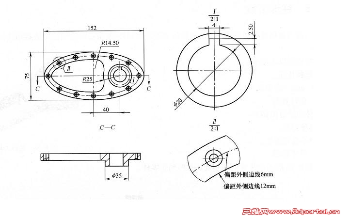

发表于 2012-9-6 09:42:12 | 显示全部楼层 来自: 中国山东济南
LZ看一下  尺寸为大体尺寸 没有细化
5.rar
154.46 KB, 下载次数: 16
