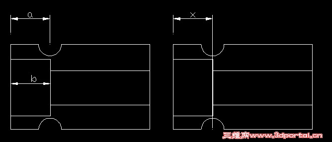

8 m) `; P5 @( y7 A) t如图, a、b尺寸相同,可以像旁边图那样标注一个X尺寸 X=a=b,尺寸界线穿过两者。

我觉得还是如左边图,两个尺寸分别标注的比较好。

是的,楼上说的对,如果像你右图那样标注,会使看图的人产生疑惑,不知道你标注的到底是哪个尺寸,不可以这样走“捷径”

应该是左边的,右边的估计谁都不知道的,而且上下两个半圆没有表示出来在同一竖直状态啊,也要单独标出来!

两个尺寸都一样包括公差在内,都要分开标注,如果像右边那样标让人看了不明白是哪个尺寸,容易产生误会。

两个相同的东西,例如都是这个件两边的半圆可以连在一起标出,
