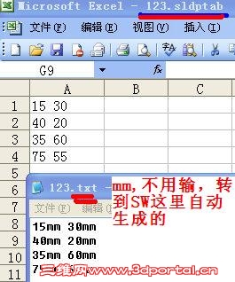

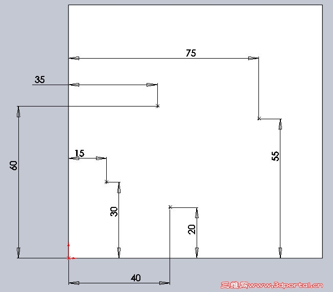

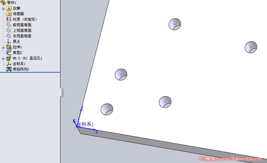

发表于 2012-9-17 19:16:55 | 显示全部楼层 来自: 中国江苏苏州
本帖最后由 yearbyyear 于 2012-9-17 19:22 编辑 7 a  q* ~0 g; i! k3 O4 s0 c
) {0 ?! U+ W" G+ e无语,仔细看了一下楼主的提问,原来不是表格驱动阵列,不好意思,答非所问了
% p% F5 b; v; m0 O! ?我试了编辑没有  删除  选项,请版主处理一下吧,不好意思, Q% o* l* q- W- @4 v6 S6 P
. j$ m1 d+ ~& V; N1 ]. t+ w
# M5 h4 ~5 w: k% t+ u6 p+ `6 J9 j! G
好久之前搞过,现在忘记了
2 t5 D/ T1 u- x+ _1 ?不过用TXT文件搞出来了,就是给坐标
7 w# Q! e0 f# ~: P# q  DEXCEL也是给坐标,不过后缀名要改,试了一下没有搞不来,说数据没用,搞不清楚  C  [1 L: k- E3 N3 E) u2 W
% [$ w! j% d! X8 u) f希望对楼主有帮助,源文件也上传了,楼主自己研究一下,就不多解释了

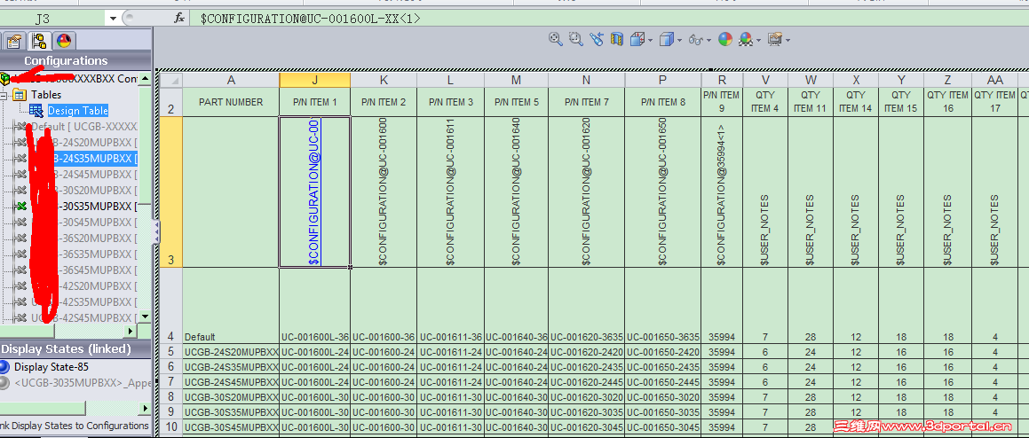

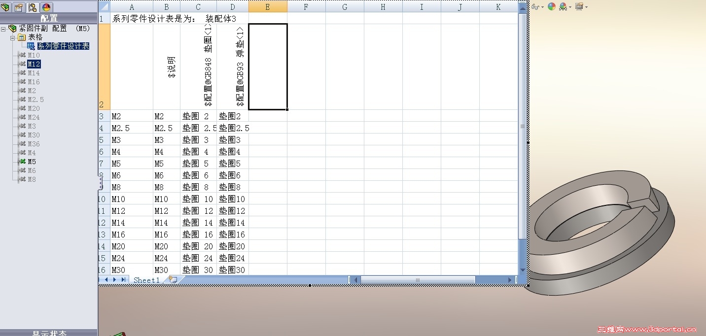

本帖最后由 aboutzl 于 2012-9-20 21:41 编辑 ! ~; \) ~7 _) I; E: X1 r3 B5 l0 d: |9 l
- g* n5 d- b. ^, z
如果理解没有错误的话,楼主的意思是想用表格去驱动装配图中零部件选用的配置5 n2 w0 e3 @$ Y2 O
发一个图片供参考$ L$ h! Y+ V, f1 p* \0 E5 p

aboutzl 发表于 2012-9-20 21:40 static/image/common/back.gif
+ w2 H) Y. {4 ], |9 m( a如果理解没有错误的话,楼主的意思是想用表格去驱动装配图中零部件选用的配置% T8 C& p/ N$ Y. r
发一个图片供参考
. _* v& H. m9 k8 f2 z有意思,你涂了配置系列的名称,可你的表格中还是很清楚的啊
