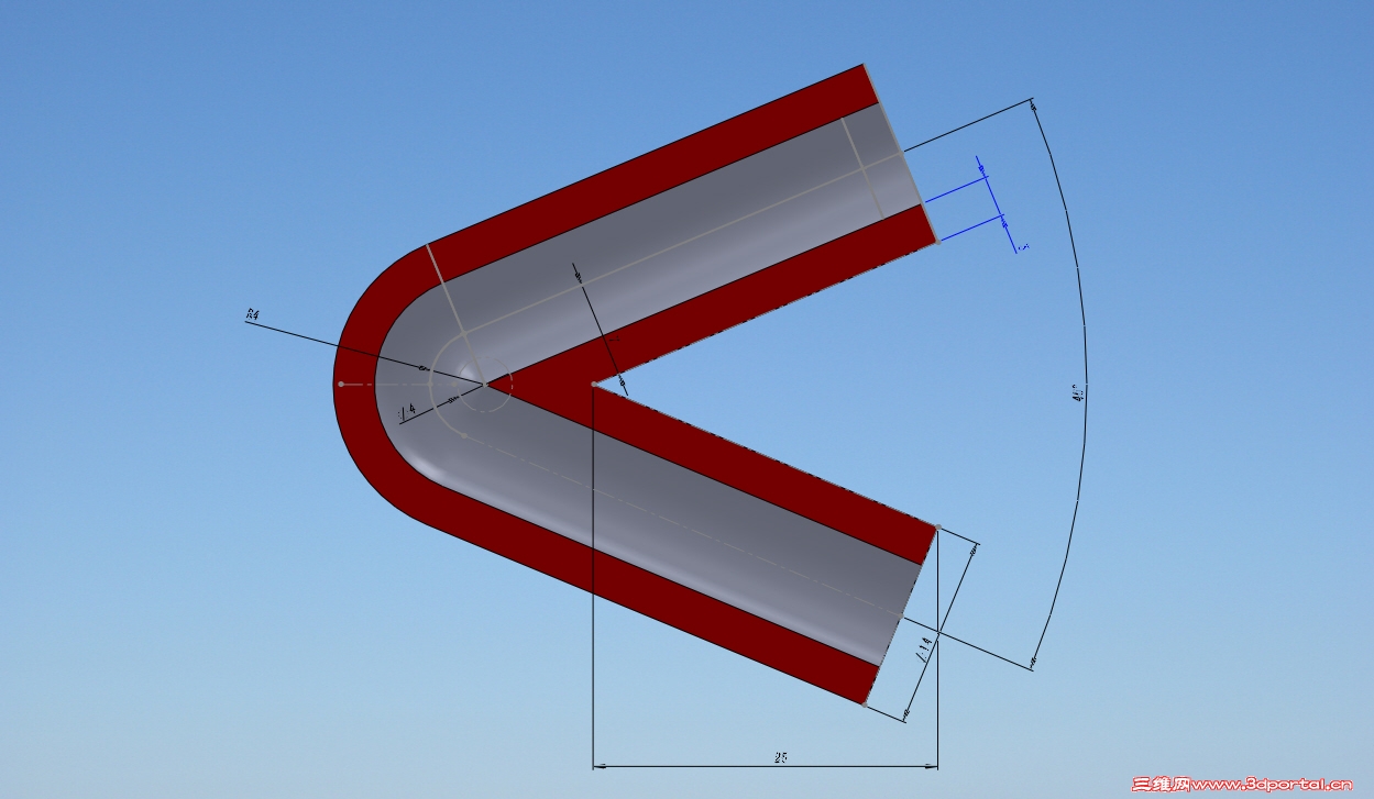

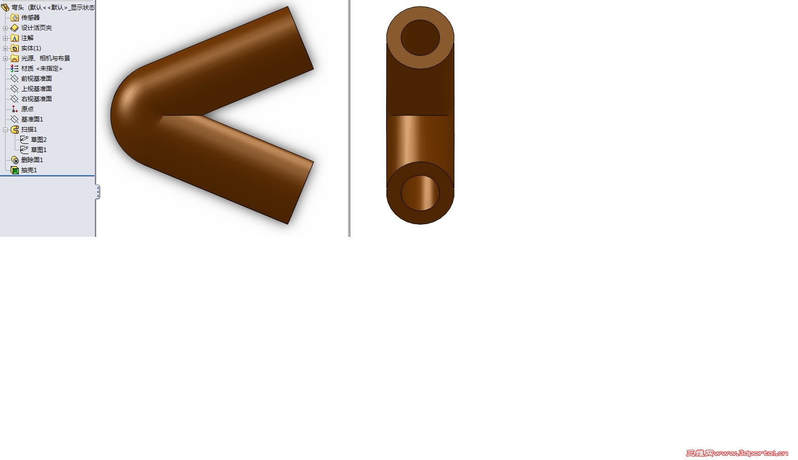

正在自学sw
$ o1 R7 I+ h9 @3 j; T这个弯头不会画,大家教教我
# I+ y2 V+ I: f& C0 Z
: ]' z( H9 N! G, P1 m4 `' W8 u4 x# Q 无标题.jpg ' {9 a- }- S( ~) ^/ I
, [" s0 K+ \4 [4 I
' p6 Q4 d6 y* ^. u; ^2 k6 h
发表于 2012-9-4 16:33:50 | 显示全部楼层 来自: 中国湖南株洲
发表于 2012-9-4 16:40:09 | 显示全部楼层 来自: 中国广东云浮
我想问楼主,这种弯头怎么做啊?
发表于 2012-9-4 16:53:12 | 显示全部楼层 来自: 中国福建厦门

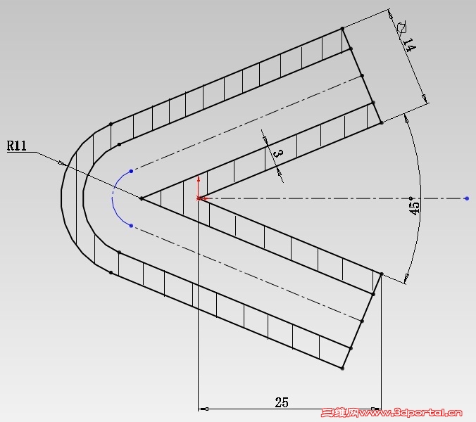

建议你学软件前先学下制图,你的25尺寸标准是不对的

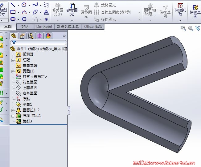

发表于 2012-9-4 17:00:34 | 显示全部楼层 来自: 中国广东深圳

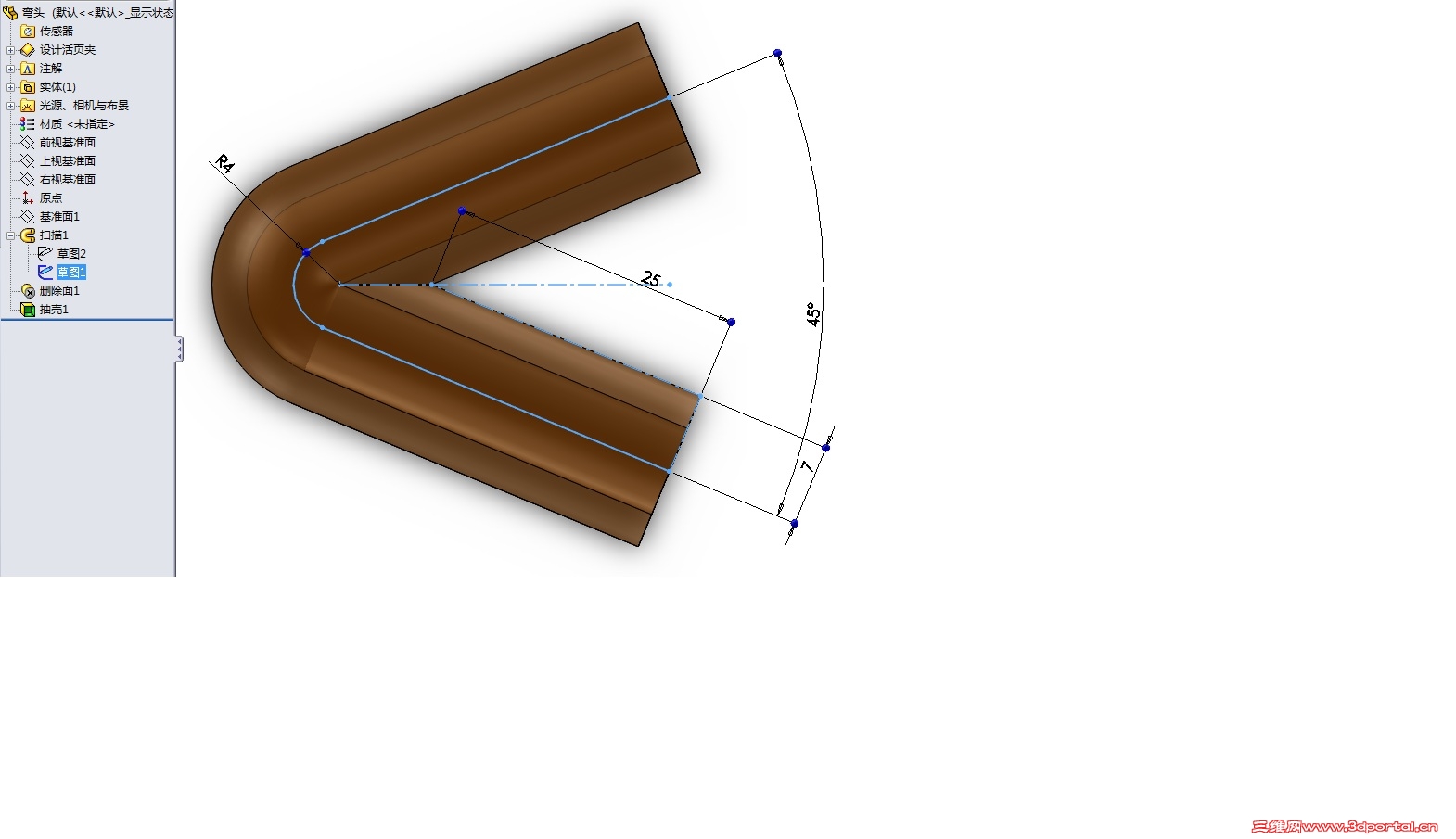

如圖操作可成$ q  E  J0 d4 k3 d( A7 Q" U( K/ P
0 w5 @- z, D3 t7 B/ h2 l/ b5 x8 `4 I8 B
阿帕奇 + 3
发表于 2012-9-4 17:01:37 | 显示全部楼层 来自: 中国山东潍坊
5楼正解,用扫描
发表于 2012-9-4 17:09:48 | 显示全部楼层 来自: 中国湖北黄石
应该扫描可以吧。

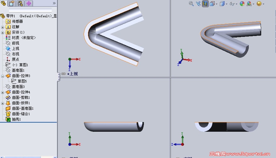

发表于 2012-9-4 22:52:30 | 显示全部楼层 来自: 中国上海
" K2 z5 G; ~9 F: m9 m( @( o4 k+ U/ `
: W3 A$ k$ @9 X7 D7 H$ E  [- _1 C这样可以吗1 X- @3 U) U) p6 S/ v+ M) o# I4 J$ H
% h0 K3 y; w4 s' M& C% G- t" N
阿帕奇 + 3

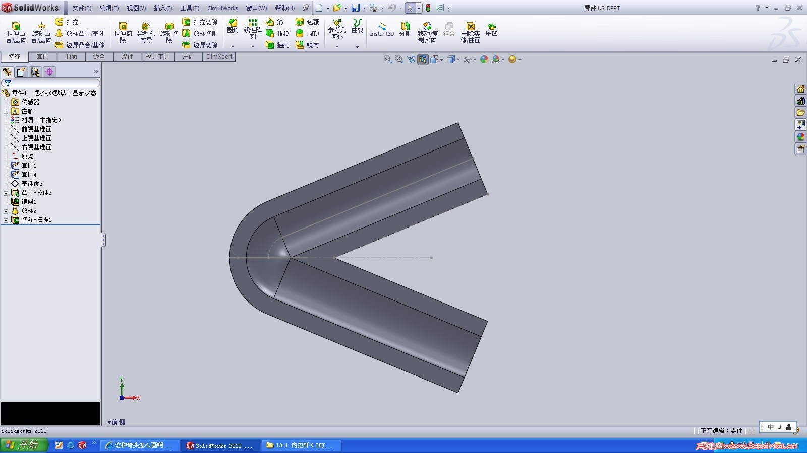

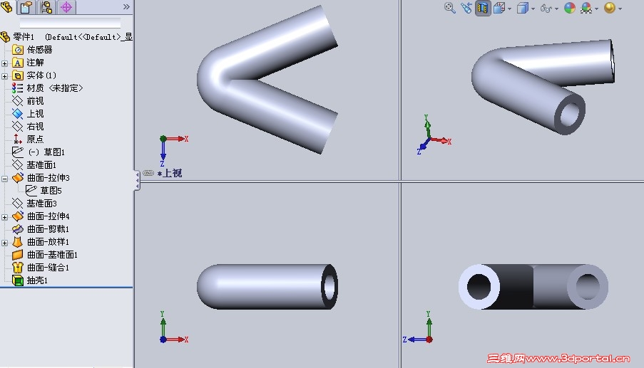

发表于 2012-9-5 09:22:35 | 显示全部楼层 来自: 中国福建厦门
试一下,成功了
零件1.rar
120.27 KB, 下载次数: 70
阿帕奇 + 3

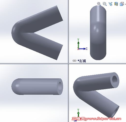

发表于 2012-9-5 09:38:56 | 显示全部楼层 来自: 中国山西太原
曲面做的
阿帕奇 + 3
发表于 2012-9-5 09:50:12 | 显示全部楼层 来自: 中国江苏南通
扫描功能实现~不是很难。

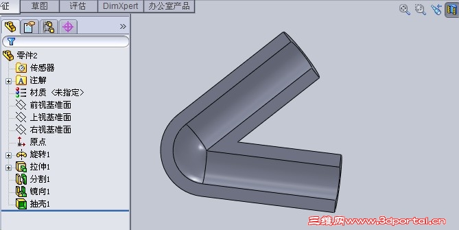

发表于 2012-9-5 14:56:32 | 显示全部楼层 来自: 中国江苏常州
5 ~& T$ q! B$ q. |3 T; ?4 c" e5 ~& R- n8 C
用笨办法做一个.+ a  l0 e. S6 o- x4 ]7 M
9 q/ W$ }; R% P* ?$ T0 {: f" p) v
4 {, r3 \! B+ N" h 零件2.rar (99.01 KB, 下载次数: 16)
阿帕奇 + 3
