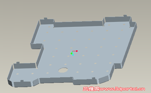

今天收到一个屏蔽罩的图要打样。打开一看,嘿嘿!对设计这个屏蔽罩的人敬佩之情由然而生

这个,我们厂类是的,单冲模搞定

楼主在内涵吗?这种设计你佩服他什么?折弯处留了缺口吗?且不说翻边后里边的刚度问题,单展开后的图样适合用冲模落料吗?

却是没有经验,展开有些部分少料
发表于 2012-9-13 12:55:55 | 显示全部楼层 来自: 中国江苏苏州
少料的地方不是一处两处,满眼都是啊。

这个展开后太高手,搞不定的,楼主自己展开看一下才好玩的

三楼的太激动,明显楼主就是在说展开的干涉问题,不开缺口,直接全封闭还可以考虑

这种,展开明显的干涉

可以用拉深后再加冲裁工艺来完成。

展开后开口处有干涉

这个屏蔽罩展开不了,让PD重新设计一下,客户那边有些工程师基本上不懂钣金的,他们只做结构,没必要大惊小怪

受教了,展开有问题!
发表于 2013-5-17 18:04:46 | 显示全部楼层 来自: 中国广东佛山
产品设计有问题!
发表于 2013-5-17 20:03:40 | 显示全部楼层 来自: 中国广东佛山
无法用到现实产品上去的
