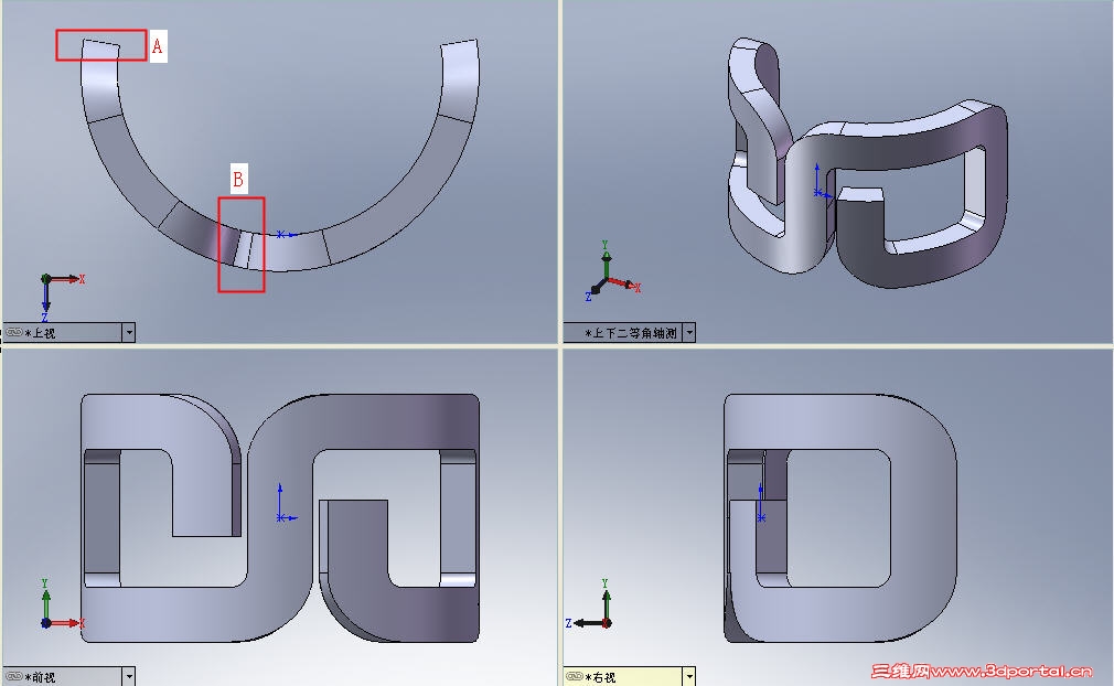

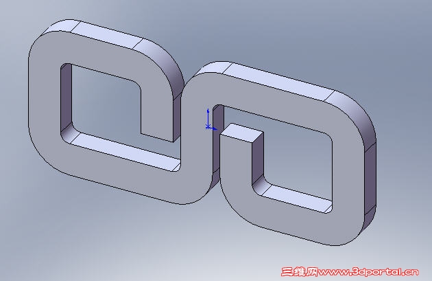

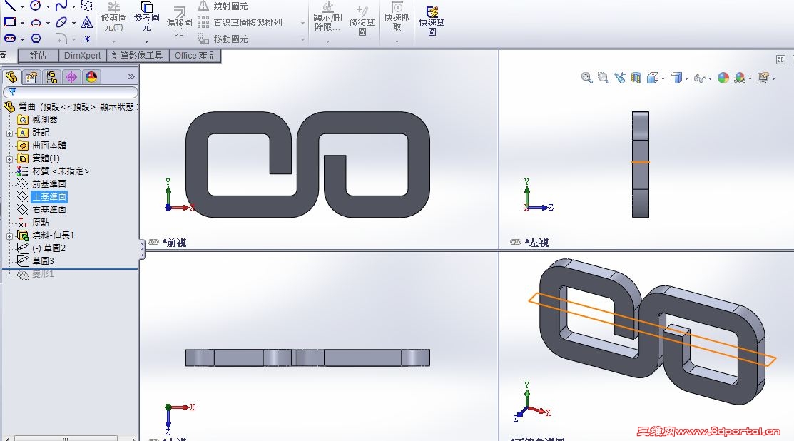

如何才能做出如图所示效果?也就是说实际生产中我用图1所示零件折弯后得到图2所示结果,图2是用包覆命令做出的,在图示A、B部位有些变形,与实际不符,我希望得到的效果是这两个部位是平直的效果,我试了扫描,结果提示出现拓扑无效实体,而变形和扭曲命令都没做出来,求助各位高手要怎么才能做出,谢谢!
( s3 \: B1 m( }9 T同样的形式,我们经常碰到变形效果不是圆的,比如是多棱型,然后原始工件为一螺旋纹香型,折弯变形成多棱形,这个需要怎么做呢?
5 |% B* J  |$ e- z. \8 y% P
1.原始图形
1.原始图形
' ?1 o* [/ N6 c
2.所需效果
2.所需效果

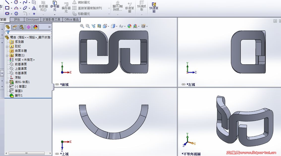

发表于 2012-9-3 21:48:43 | 显示全部楼层 来自: 中国广东深圳
我來露一手做做看不知是否合你意2 ^  \; k2 e7 T
1彎曲.JPG 7 V/ x3 X9 o8 ^1 w) v/ O$ S6 x3 w  C
彎曲.JPG 6 b, F8 B( ]8 D" }+ ^$ q; V
+ D( K' H% l' F2 b2 P# U. \
qhdhcs + 3 应助
发表于 2012-9-4 08:11:35 | 显示全部楼层 来自: 中国广东深圳
把圖形畫好後選變型特徵然後選曲線對曲線就可把圖形彎成形狀

 楼主| 发表于 2012-9-4 08:49:58 | 显示全部楼层 来自: 中国河南洛阳
danilso 发表于 2012-9-4 08:11 static/image/common/back.gif
2 @4 ~! Z7 M- D) |( o把圖形畫好後選變型特徵然後選曲線對曲線就可把圖形彎成形狀
9 P# a+ Z  [! p" z# {" R谢谢danilso大师,这种方法也是可以的,但是仍然在图示部位有些变形,和我们实际加工出来的不同。1 x+ [. ]+ l7 x: O7 u
214617wwvvby0bwhv9xwev.jpg $ {1 F6 {9 ~0 ]' u  S8 C+ ~
我想扫描的方法是不是会更好些?可惜我的是SW07,高版本的不知道可不可以办到。

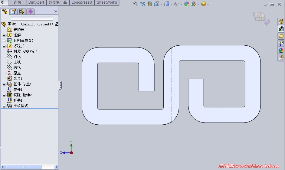

发表于 2012-9-4 11:04:46 | 显示全部楼层 来自: 中国湖北武汉

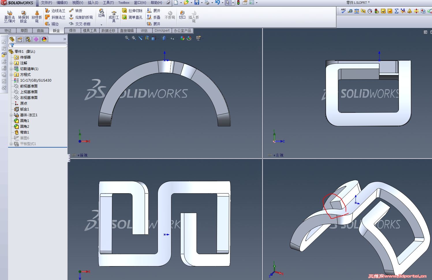

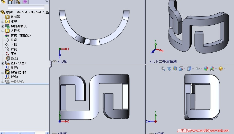

你用钣金做过吗?这个和钣金里面的折弯很像。
发表于 2012-9-4 14:01:05 | 显示全部楼层 来自: 中国山东济南
这是钣金做法
阿帕奇 + 3
发表于 2012-9-4 14:29:00 | 显示全部楼层 来自: 中国福建厦门
jie7788 发表于 2012-9-4 14:01 static/image/common/back.gif
4 {' s9 L- Y3 h- H/ }- N; T: _这是钣金做法
. s. z4 a6 {$ D4 N0 {, \; c4 o: _这位仁兄,你还是没有解决LZ所说的变形问题
发表于 2012-9-4 15:52:15 | 显示全部楼层 来自: 中国山东潍坊
这个不就是钣金吗?

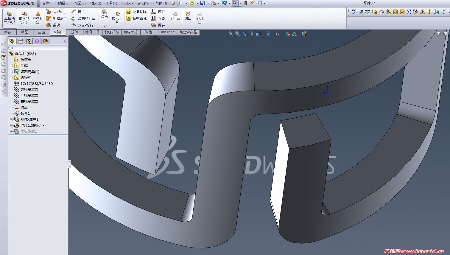

发表于 2012-9-6 13:36:02 | 显示全部楼层 来自: 中国河南洛阳
用扫描的方法做一个,只是稍微有点变形' S" D7 i( A  K7 E
