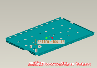

为什么这个零件转不成钣金件,原因是什么,怎么样才能转成钣金件

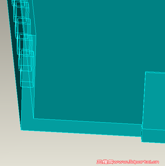

5 M2 m( x  ~# g8 Z4 ]# B/ j$ d壁厚是不是一致的?不是就不行!改成等厚(包括圆角部分在内)后才可以转成钣今件。

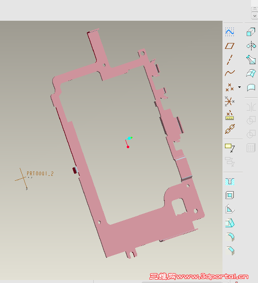

感觉是冲压部分的问题!

, r! b6 X1 J+ m2 a" k3 N3 L: u) d我把这部分删了也不行,把那所有折弯的部分都删了就可以了,

7 r4 U( H' J/ `1 J7 o* T; O* N1 m1 }好像圆角的不是问题哦,这个零件没有圆角,却可以直接转
发表于 2012-9-3 21:08:51 | 显示全部楼层 来自: 中国广东东莞
wqvbkcgwei 发表于 2012-9-3 20:13 static/image/common/back.gif& i8 i5 @- b. u
+ `7 G# S7 f+ V! Q, E2 W9 e' l1 V
应该就是你的圆角问题。内角可以 半径为0,但外圆角必须有并且比内圆角大一个料厚。图示的外圆角半径应该等于料厚。
 楼主| 发表于 2012-9-4 08:12:50 | 显示全部楼层 来自: 中国广东深圳
tangcarlos3d 发表于 2012-9-3 21:08 static/image/common/back.gif$ n6 j5 j( ?& t: r% o/ a
应该就是你的圆角问题。内角可以 半径为0,但外圆角必须有并且比内圆角大一个料厚。图示的外圆角半径应该 ...
; Y# a7 n# ?  w; V* l: Q
这个问题我也想到过,这零件本是没画圆角的,我自己做了修改,内R0.1外R0.5

呵呵,要是那样的话,没有也可以转成二维的啊,我就是想弄明白,为什么不能转,是画的问题还是软件的问题,因为软件不是正版的,有点信不过
发表于 2012-9-7 09:10:09 | 显示全部楼层 来自: 中国北京
不是软件的bug,是软件的识别问题。偶遇到很多,还是从板金的定义和板金的工艺来理解下!
