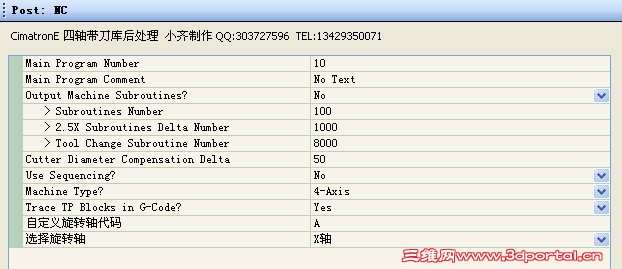

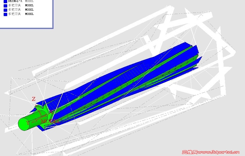

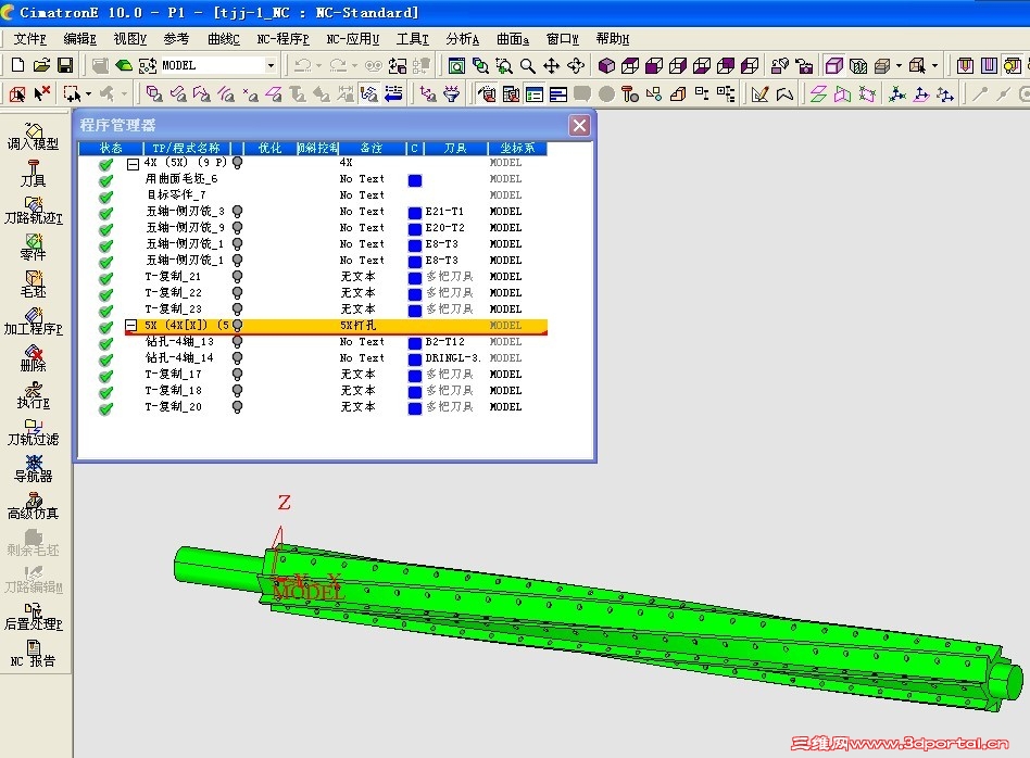

[原创] 最近用E10做的四轴A零件,绝对可以上机,其中心有你学习的地方
发表于 2012-9-2 22:30:01 | 显示全部楼层 |阅读模式 来自: 中国广东东莞
最近给朋友用E10做的四轴零件,A轴旋转,机床X1.5米才能加工,绝对可以上机,其中心有你学习的地方,只是可惜打孔需要五轴才做打出来,密码是:QQ258285845   / J* G( |: o; q- V

发表于 2012-9-3 12:42:22 | 显示全部楼层 来自: 中国上海
你的后处理可以分享下吗
发表于 2012-9-3 12:49:41 | 显示全部楼层 来自: 中国浙江杭州
后处理可以分享吗LZ

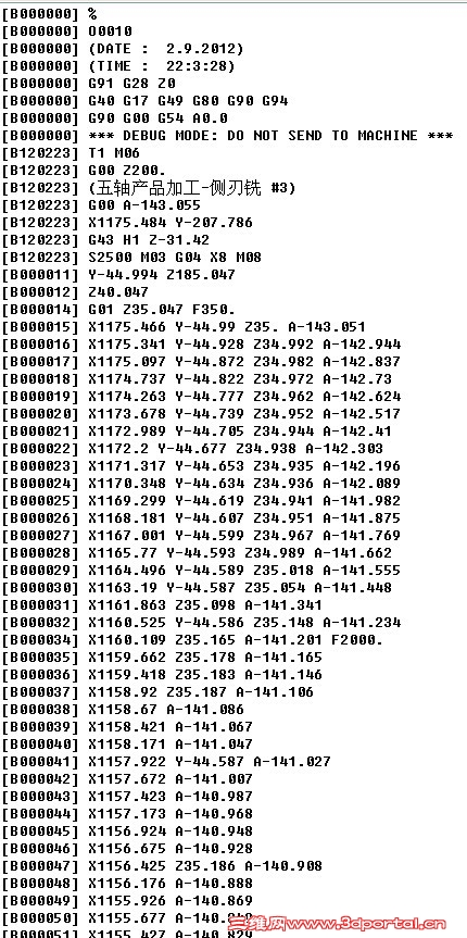

发表于 2012-9-3 12:53:25 | 显示全部楼层 来自: 中国浙江杭州
G43H01Z-31.42 撞机了 哥们
发表于 2012-9-3 13:01:53 | 显示全部楼层 来自: 中国陕西宝鸡
用上连刀就好了。
 楼主| 发表于 2012-9-3 21:33:40 | 显示全部楼层 来自: 中国广东东莞
710279284 发表于 2012-9-3 12:53 static/image/common/back.gif- ~. S( L' N2 J6 a& V
, B- e. [& Y. a% E
你看得真仔细,不过你再仔细看下上一行X1175.484;Y-207.786,你就知道不会撞了
发表于 2012-9-7 18:31:10 | 显示全部楼层 来自: 中国湖北襄阳
1 _0 n3 @* k$ P3 \/ C# R# l1 Z% u& E9 E( [: i+ A, E1 `  t; q
撞不撞是一回事  代码有问题是另一回事  , Y-204就安全了  代码全贴出来   这个GPP2后处理是有BUG的    定位加工没问题   联动自己看着办撞了算自己的
