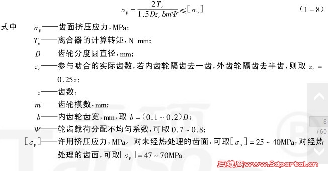

齿轮离合器 外内齿轮 不像传统的 外齿轮,内齿轮那样有方法可寻。+ P/ }3 X7 N3 f2 j+ y4 H
. I: h8 p9 g$ ^, C  L( A9 A8 n学生参悟半天,都不知道该怎么确定齿轮离合器的 外内齿轮参数的确定方法。: c& u! c% i% r8 R. w( V- f4 f, N4 u3 n
$ P1 ~& z! n5 P1 R% B% K) e7 Q. {9 j求老师 赐教(
齿轮离合器参数确定方法或案例

齿轮离合器的主要失效形式为内、外啮合齿面的压溃,故其承载能力主要由内、外啮合齿面的许用挤压应力所限定。就需要计算齿面挤压应力计算式及强度条件。$ ~7 h8 c4 n+ M3 l, @" `

齿式离合器就是一对啮合的内外齿轮,合时啮合,离时脱开,齿轮的模数由负荷大小确定,详见下图和化学工业出版社《机械设计手册》第五版 第2卷  P229。

# B( Q" Z9 e$ O' V0 n  f9 t  Q请问  :  有没有老师 有 这方面的计算列子啊??

谢谢! 请问内齿轮参数如何确定啊??
