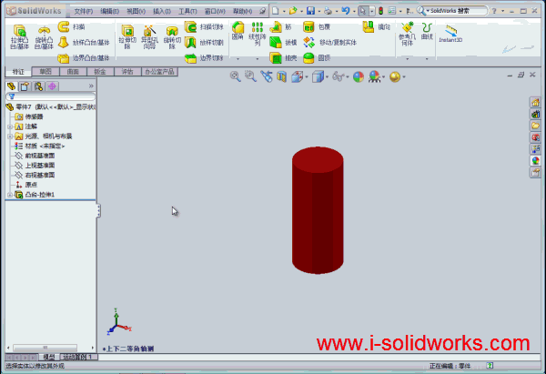

派生草图是SolidWorks设计重用技术的一种。派生草图将继承源草图的形状和大小,当源草图发生改变时,派生草图将跟着发生变化,进而影响到由派生草图驱动的特征。既然已经有了线性阵列、圆周阵列等基于特征操作的命令,为什么还需要有派生草图呢?因为特征阵列时源特征与复制的特征草图在同一平面上,而派生草图则可以在任意平面/基准面上生成,并且更为重要的是
,可用派生草图生成任何其他特征,只要满足特征建模条件。从某种程度上讲,派生草图的使用更灵活。当不再想继承源草图时,可以将派生草图与源草图之间的派生关系解散,这样它们之间不再有任何关系,可以随意修改而不会对彼此有影响。
6 T3 _2 `$ ?# a/ B0 D6 k# p
派生草图
派生草图
- B7 k% b' D3 x# r" N( C

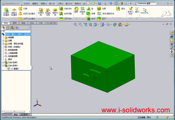

如果用同一个草图来生成几个不同的特征,那么这个草图则是这几个特征的共享草图,毫无疑问,当这个草图被修改后,与之相关的特征同时会被影响。
# _- r5 D1 I6 S% B% H" k1 y
共享草图
共享草图
