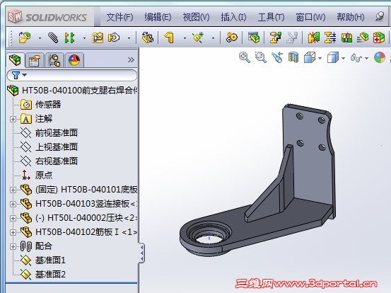

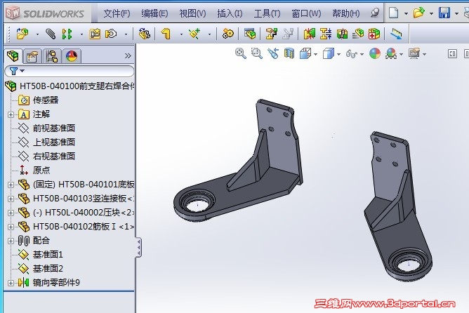

以下是我设计的文件,经过镜像后,其中的零件4怎么没有镜像为想象中的状态,难道我哪里设计错误?请高手解决!谢谢!(注:利用solidworks2012sp4建模)5 i: U/ R6 r( h3 a" w3 j$ {" m" M% L

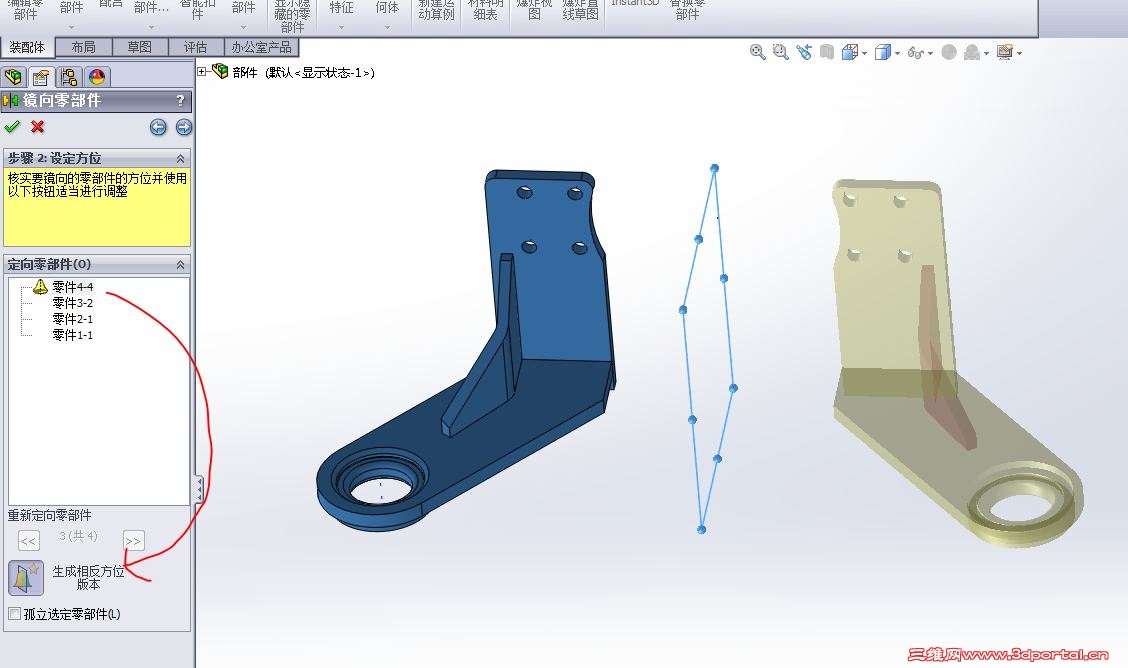

点4-4的零件,改为反向,OK7 K' Q% J6 W( f9 R. p- Q  u, Y

谢谢 谢谢 3楼!回答正确!

是指:我原来设计的镜像后,其中筋板没有镜像到理想状态

是指:我原来设计的镜像后,其中图中的筋板没有镜像到理想状态(图片中能看出来)

5 R7 m. S+ c/ `3 G& S其实这些都不重要了,就是图片中的元件三维图,看图片也清楚了,就是其中的筋板吗没有按设计意图镜像过来- a. b* @$ Y. S

三楼正确!镜像要每个零件都选择

你编辑镜像特征,在特征栏的右上角有个箭头(下一步) 点一下 在倒数第二行有个 生成相反方向版本,点下就OK了

谢谢解答,正确!3楼回复也是如此之意!

+ v  ]  Y6 W) ^7 `) E, C这样做的话会自动生成一个新零部件,不是原来的零部件

镜像时选好相同版本还是对称版本
