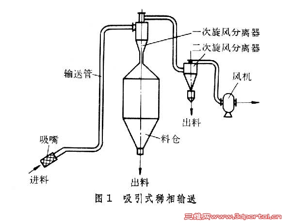

是选煤厂输送介质用的,在一些资料上见过,但没有具体介绍。

) B+ T" t9 U( P4 m& A: x不是,就是一个装置,靠一个风机能把介质粉输送到上面去,我觉得很不可靠。
发表于 2012-9-2 16:38:33 | 显示全部楼层 来自: 中国山东日照
气力输送仓泵,是不是这个

发表于 2012-9-6 06:19:22 | 显示全部楼层 来自: 中国辽宁沈阳
你查一下气力输送 或许是你要的

“不可靠”?楼主何以有这个看法?
4 k: ]+ j0 F% g5 \( X* S+ e风力输送再普遍不过了,可以这么说:只要是位置固定,垂直距离比较大,粉体颗粒的输送基本都是风力输送。' ]7 p) p# o9 @) J. ^
能耗低、效率高,方便拐弯,安全卫生,检修方便是这种输送方式的优点。. B* _; ?8 J7 z/ M+ ?! E/ _/ i2 P
举例:粮食进仓储存,米长生产送料、出料等。

* s: J, q) t" c. s: L就是不知道如何计算,要有一个计算案例学习学习就好了!

/ F; Y0 C2 O3 n9 P1 t5 x( I% ~气力输送又称气流输送,利用气流的能量,在密闭管道内沿气流方向输送颗粒状物料,是流态化技术的一种具体应用。
