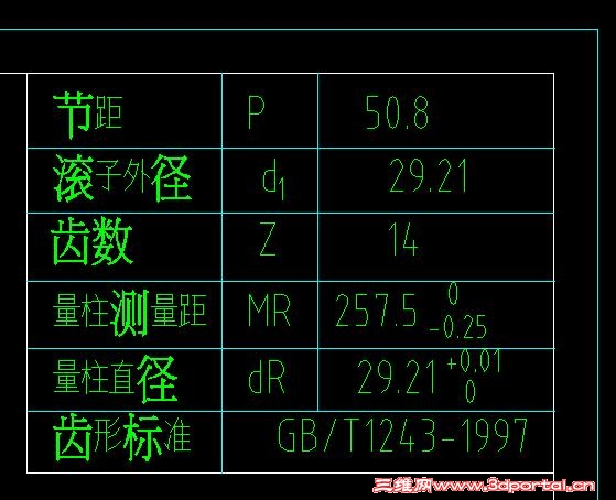

链轮的齿槽中心分离量怎么计算   我同事计算出来是3   请问怎么计算的最好公式

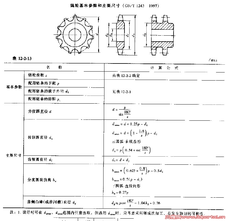

链轮的齿槽中心分离量,是什么意思?没听说过!如果要计算链轮相关参数可以查阅设计手册传动部分中链轮传动!

齿槽分离量在小节距的滚子链(见GB/T1243-2005)好像不用考虑,对于大节距的驮载链,输送链是要考虑的,见标准《GB/T8350-2008》
发表于 2012-11-3 10:03:05 | 显示全部楼层 来自: 中国江西南昌
4楼所说极是。
