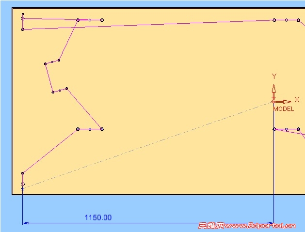

以前从来没遇见过 坐标系没问题只有一个坐标 但处理程序出来X差20 不知道什么原因 所有后处理都这样2 T7 R! X1 D4 f0 D2 X* `; o
发表于 2012-8-31 18:38:25 | 显示全部楼层 来自: 中国浙江绍兴
看看这个是不是有数据了:1 |& }- c3 |' c2 {0 \  D8 x1 K) Q
 楼主| 发表于 2012-8-31 18:49:09 | 显示全部楼层 来自: 中国重庆
哎 真的是那点  O(∩_∩)O谢谢老大 真及时

发表于 2012-9-1 11:17:02 | 显示全部楼层 来自: 中国重庆
) f' X$ H4 C1 s! g4 C8 c' w- x
& L& ^- J5 J6 Q2 X) p* w这个问题应该是个BUG+ S) E3 M: w) i
用GPP后处理的时候就会出问题  c0 P' v  H& X% `$ {
我给你解释一下是怎么样造成的这个问题4 X, \- k/ v4 Q9 o9 Z% E. Y
后处理的时候! o6 m) z! U: G& w
如果你的目标文件夹里面有一个和你处理时相同的文件名时:例如2-2-2" D6 y' ]& f/ d5 V# ]0 K
此时会提示是否覆盖,如果你选择取消,那么的坐标就会偏20
+ ]8 R" S1 z- I% k/ c相同如果是5-5-53 K+ a" g2 v) M# O# A# _
此时会提示是否覆盖,如果你选择取消,那么的坐标就会偏50& P* l1 m2 O6 v! Y7 ]  e
如果你选择覆盖文件就不会有事
( F, v4 b' p% R8 }就是你文件名最后一位数是多少他就会偏几十1 _: U  P! z- ~* {- x
2-2-2     20
# D. G- ]* c3 H& v9 q8 L$ |3-3-3     301 G+ m! u! u1 G
5-5-5     50
5 Z0 r8 k3 v* ^# N. R5 {希望有补丁能解决此问题
5 v; d# n2 [  J. ]这个是E10这个版本才出现的问题
+ ?2 E5 Z8 x" O& o0 l8 |# r! g# G之前版本没有出现过
