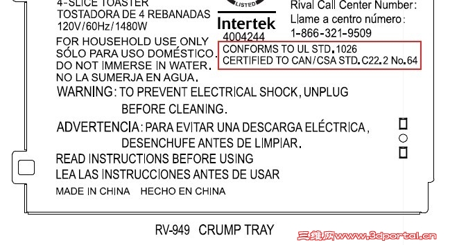

      跟大家讨论一下五金产品刻字主要用哪些材料,因本人从事小家电产品模具开发,经常碰到产品表面都会有打字的结构(比如客户的商标、警语、提示之类的字体),而这些打字在模具结构里都会有制作凸凹模字入块,而这些入块里面的字体内容花样太多,字体大一点或粗一点且字体又少基本上对加工没什么大碍,就是有时候会碰到字体很细小又密密麻麻的,字又特别的多,一但一个点或一条线磨损了整个维修就超麻烦,要么重新做,要么割一入块重新加工字体等。针对这一个问题,我想请大家讨论一下,像这种字模入块你们一般采用的是什么材料以及材料热处理的硬度多少?/ h# `5 H0 I( @! d& r2 ?2 }
      以下是一个产品里的字模,字体长宽在3-4mm之间,字与字之前最近差不多是0.5mm,大家参考一下!我目前是这样动作的,凸凹模入块均采用SLD材料,热处理在58度左右,生产产品材质为镀锌板(SGCC/DC51D-E),生产过程中易有产品废渣,没及时处理容易叠加,使模具里凸凹字容易损坏一个点或一个线,造成生产一直不顺,也想看大家有没有这样碰到过,怎么解决!

我们公司比较差劲,Cr12MoV:L:L:L
发表于 2012-9-8 20:17:22 | 显示全部楼层 来自: 中国广东佛山
SLD材料是够好的了,但热处理太硬,字体易缺。
发表于 2012-11-29 19:13:37 | 显示全部楼层 来自: 中国广西南宁
SKD11,我们公司基本上是用这种材料
