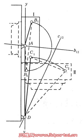

我现有一个水桶,水桶下方开洞,下面设有一块挡板,要求用脚踏机构实现挡板的闭合与开启,见示意图,求大侠帮忙这个机构如何设计

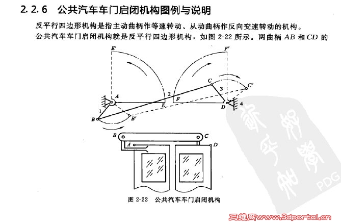

发表于 2012-8-31 20:47:21 | 显示全部楼层 来自: 中国广东东莞
本帖最后由 tangcarlos3d 于 2012-8-31 21:26 编辑 2 m! t- Z+ @' W2 V- \+ \8 V" P( s
403108952 发表于 2012-8-31 16:17 static/image/common/back.gif
+ t( Q$ l7 E( m, t) o& }  E只要关闭时,机构能自锁,密封没问题,我里面放置的是大件,  你能画个简图给我吗?
  j0 i( B  A, s* F2 B9 E# e' k; V下面的公共汽车车门开启机构与你的要求相近。你只要用一半即可。; J/ a( M6 S1 ?% s. Z4 o: B
5 H! P6 D+ A/ s9 i0 ]
还有有的加热炉炉门“关闭倒下水平机构可以直接用在这里。比汽车车门开启机构还好。, V/ c( @9 J8 P
仅供参考。" [+ ]' R$ m* Q

封板处装个大合页   然后采用连杆机构就可以

炉门是个经典机构,请看下图。
5 Y2 X7 L. l9 k; K0 A& }' r; E 2-23-2.jpg 0 u& ^6 l& d  D, h/ m$ ^

第四节 平面四杆机构运动设计简介(图解法)
" y, Y( t$ \' O4 ~( G/ B
5 u  K  M* l9 C  j' n) p; s$ c8 d" f平面四杆机构运动设计的只要设计任务是:根据机构的工作要求和设计条件选定机构形式,并确定出各构件的尺寸参数。
5 P6 v& p) ~$ H6 S  @% ]  生产实践中,设计的基本问题可归为两类:( I$ n2 n3 _7 {/ p! m# ]9 C- P
  1. 实现给定从动件的运动规律。如要求从动件按某种速度运动或具有一定的急回特性,要求满足某构件占据几个预定位置等。
) |- n* [* Z( B, n2 t  2. 实现给定的运动轨迹。如要求起重机中吊钩的轨迹为一直线,搅拌机中搅拌杆能按预定轨迹运动等。
8 P; ]" B: @3 M2 d" _  b% a# u  设计方法有:图解法、实验法和解析法。
9 s8 w, |! ]( F
发表于 2012-9-16 09:33:07 | 显示全部楼层 来自: 中国北京
可参照http://www.xihangzh.com/jxkj/boo ... %9C%BA%E6%9E%84.swf
; c: P) d' N* W  D第10页。设计炉门机构
