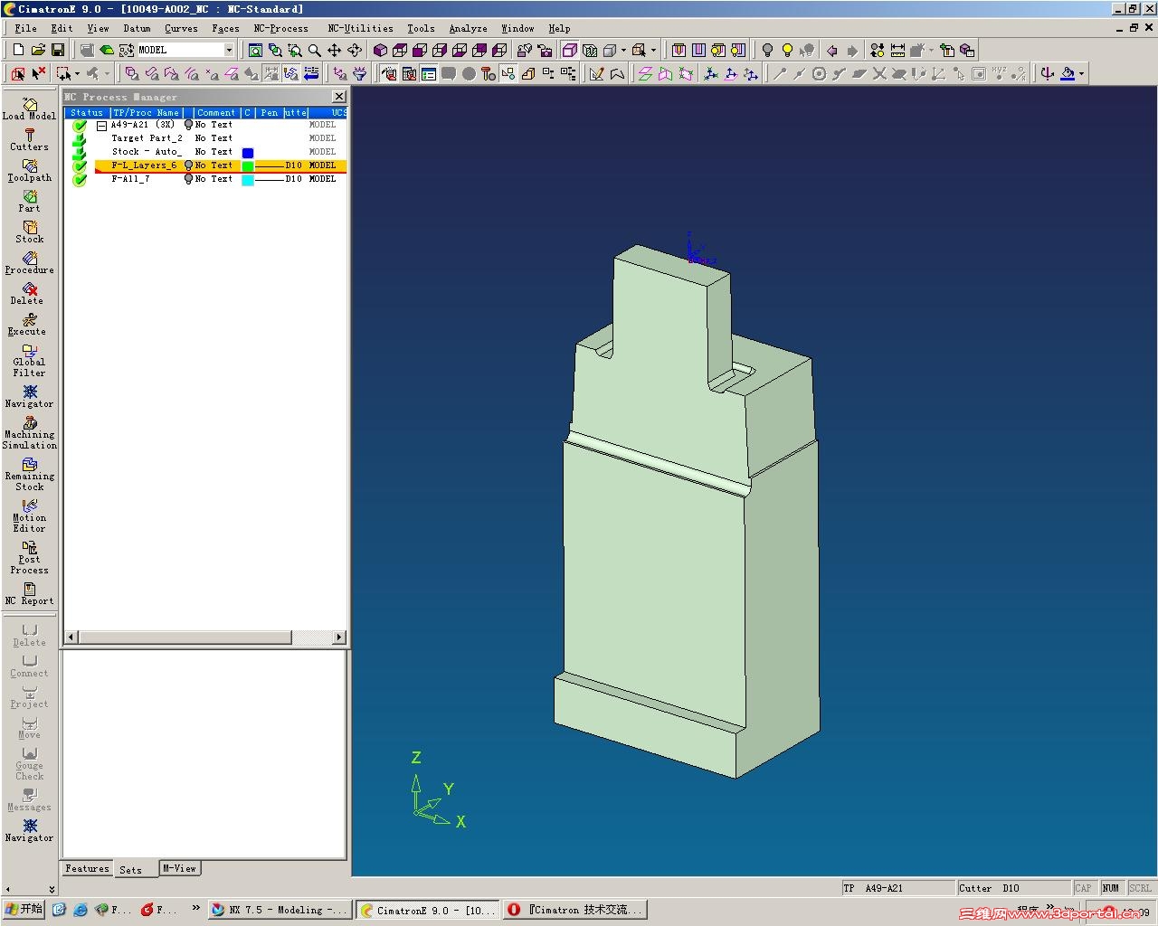

[已解决] 如何用等高走开粗程序

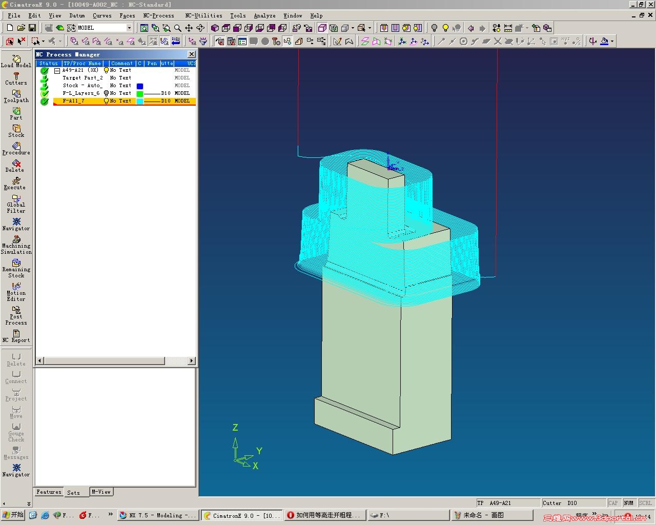

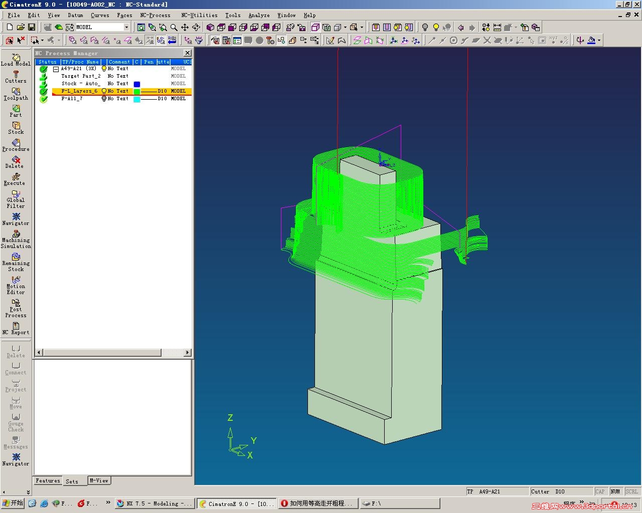

 楼主| 发表于 2010-8-27 10:20:10 | 显示全部楼层 来自: 中国广东深圳
1# huangwei1234 1 A  Q1 t" z9 c5 t1 d9 O
走F-ALL 会踩刀   走BY-Layers 又不行
发表于 2010-8-27 15:21:40 | 显示全部楼层 来自: 中国江苏苏州
用BY-LAYERS的话,底下要铺张大面。

发表于 2010-8-28 13:32:05 | 显示全部楼层 来自: 中国湖北襄阳
为什么楼主非要用这种精铣的加工程序去开粗呢,为什么不用体积铣中的环形铣去开粗,不是更好吗?

发表于 2010-9-30 16:40:18 | 显示全部楼层 来自: 中国山东青岛
就用BY LAYERS,进刀用法向,距离设大些,保证从毛坯以外下刀

发表于 2010-9-30 16:41:31 | 显示全部楼层 来自: 中国山东青岛
六楼正解,用传统的层铣加工,下面得做张大一些的平面

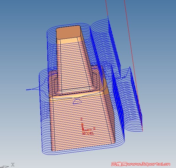

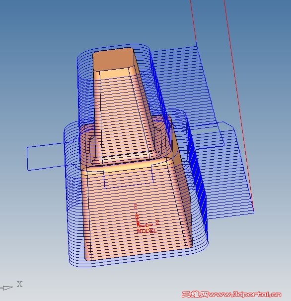

发表于 2011-8-26 13:45:55 | 显示全部楼层 来自: 中国浙江绍兴
不讨论你为啥一定要用这个
7 N( e1 T$ t+ J5 k" {6 j, H3 C, f( v1 Y
看图片:; p. }; t- J5 r1 z1 n
5 ?8 t6 i2 p6 O! [3 S0 `" ~/ a( u3 j
11.jpg 0 x4 `7 f7 G( p/ t
. d2 J+ J9 m* f7 c 22.jpg # g; Z+ l4 Q8 p7 Y. J
& X+ \# ?' _8 ]

发表于 2011-8-26 13:56:52 | 显示全部楼层 来自: 中国广东深圳
用传统的就好了,直进刀,放长一点,要么用E10螺旋

1 ^. {: y& B5 L$ E3 c  [e9.0的开粗 已经很强大了   识别能力很强   建议楼主好好利用它
发表于 2011-8-26 16:51:39 | 显示全部楼层 来自: 中国上海
用粗环切策略 刀间距放大就可走单刀 这样达到你想要的效果了 安全又效率

发表于 2011-8-26 23:06:02 | 显示全部楼层 来自: 中国广东佛山
用粗环切策略,把毛坯放大2----3mm踩刀 没有一点儿压力

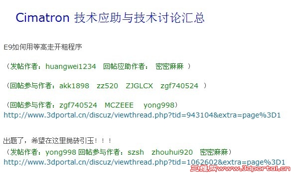

发表于 2011-8-27 18:35:32 | 显示全部楼层 来自: 中国山东日照
主题已经登记到板块资料汇总 感谢你们的讨论与分享# N3 _6 ^' P7 Q" ~: X2 d
http://www.3dportal.cn/discuz/viewthread.php?tid=1037374&extra=page%3D1
发表于 2011-8-28 12:20:19 | 显示全部楼层 来自: 中国浙江宁波
用传统层切定点下刀法相进退刀进退刀尺寸给大点保证不会踩到很顺畅的,,,
发表于 2011-8-28 18:43:45 | 显示全部楼层 来自: 中国浙江杭州
这种东西简单啊  用一把大一点的刀 直接绕 就搞定了 没有空刀哦
