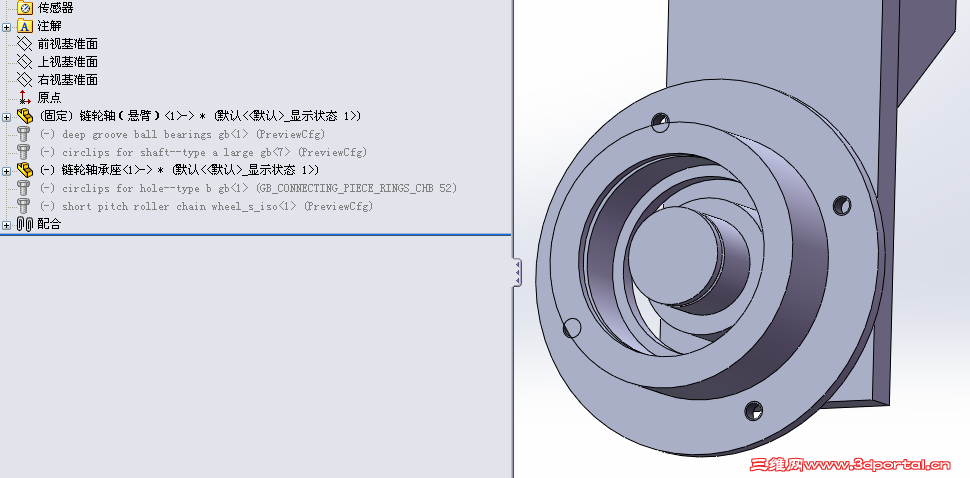

这个是因为找不到零件,零件遗失!
) Z+ l" M3 Y; x5 A& O一般插入toolbox零件后最后是另存为在与装配体同一文件夹!

0 q6 }# |" p% J( y, F零件遗失?我什么都没做啊,请问有什么补救办法吗& K& m$ A) u2 c, |  p% B: h
另外,把每一个TOOLBOX零件都打开一次,然后另存到与装配体同一文件夹吗,谢谢. _; t) `  Z, ~% G" A, _( H7 y

5 y! d' ?/ l! L( e4 d2 `是的,我一般都是这样做的!* r" E$ L, P1 M' {8 D
这样不会出问题!
