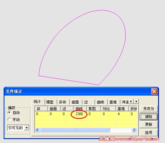

升到SP2P3感觉2.5轴还是很菜,这个图用MC很快就搞好了

 楼主| 发表于 2012-8-29 20:41:35 | 显示全部楼层 来自: 中国浙江杭州

 楼主| 发表于 2012-8-30 17:57:44 | 显示全部楼层 来自: 中国浙江杭州
各位大侠们别看东西简单,有人能做出来吗?这个是不是存在BUG?
发表于 2012-8-30 18:46:20 | 显示全部楼层 来自: 中国浙江绍兴
是曲线的关系
 楼主| 发表于 2012-8-30 20:22:05 | 显示全部楼层 来自: 中国浙江杭州
转过来的曲线在cimatron改不了
发表于 2012-8-31 09:05:44 | 显示全部楼层 来自: 中国浙江绍兴
分析了一下,楼主所谓的椭圆并非标准椭圆而是有2306个线段组合而成,造成这种情况可能是转换过程的问题!7 D' b4 H4 s( @4 |( ^
E10本身对多线段处理有不足,建议楼主在E10里重画或确认AutoCAD图档无误后更换其他格式转入试试看!1 H2 R+ R, u& c' C$ o& D/ b

AUTOCAD转到E里面,转换过程其实有很大的学问,燕秀工具箱貌似挺好用的

处理太多线段  不是CE的强项
