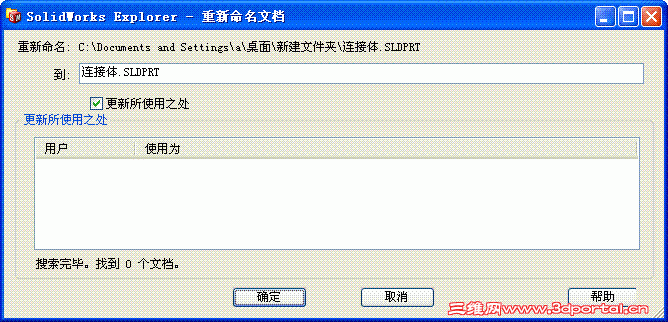

SolidWorks零件重命名问题,再次提出,希望哪位大虾能够详细解答。: n3 j% R$ b( S( o  E% S
之前看过帖子有很多办法,其中用solidworks explorer较为方便。但我用solidworks explorer   重命名是时候,, j) N' H+ f  q* z8 N
在“更新所使用之处”内什么都没有,重命名之后,再打开装配件提示找不到了,还要重新手动找,哪位大虾. S2 A; J& a7 d3 A- t1 |
指点指点啊,我的是Solidworks 2007 SP0.0。5 c; ~' y0 A& ~+ {0 O& C
或者还有别的好办法,拿出来分享一下,我相信这个问题同样困扰着很多人,先谢谢啦!!!; O# ^3 u2 \! C7 B' L8 b

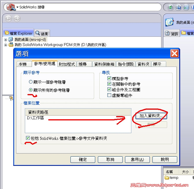

发表于 2012-8-30 14:42:54 | 显示全部楼层 来自: 中国台湾
我SW用2008..後來 SolidWorks Explorer 掛點後裝 SolidWorks Explorer 2012
( J: l( A3 j% C  L6 {  J* Q, g1 K4 t6 q
剛剛又去試了一下一下..& D! c% [7 t$ A( k8 x
其實參考關係也是可以跨目錄搜尋 參考檔 跟 使用處的..
4 Q, v. ^' p$ `: ~1 N- w$ s; D' h6 U. P& u
只要開啟 SolidWorks Explorer 主程式..就可以設定搜尋範圍.. + n* i! Z$ c% k8 f: M
4 L1 N& \& U3 |( C* {
3 L0 {% ?' S* |) t
8 C6 B) z* L, f/ v4 Q
" V: I4 a- r: c  I2 T; ~6 p9 t1 A但是這個設定在 檔案總管 下按右鍵叫出來的 SW重新命名 裡是無效的..3 p6 A! x( o: y# w' _
3 C) D) J! {3 N* K/ a- p+ J4 `/ e
,,. ^2 N: ]8 H" W9 N! q5 Q" f8 S
不過共用零件一開始最好就定好命名規則..5 f! i' f6 }7 ?3 q$ r
不然每更名零件就用跨目錄全搜會花很多時間..
" c( ]4 L+ |8 z, U: A! C( [- }3 ~' ^! X,,$ A6 Q" O0 b% [  o% }/ p5 n4 f2 K# E$ T
設全區搜尋 使用處 可以知道到底有哪些裝配件有用到這個零件..也算是必知功能了.: P4 E- H( t1 d3 N, N

发表于 2012-8-30 22:59:24 | 显示全部楼层 来自: 中国台湾
基本上不建議用過舊的SolidWorks Explorer來做這件事情,
! f; e, m/ |$ R/ F1 N) k- a) @0 r! p至少是2010......) Q( l7 p$ n+ W9 i5 s7 f3 R
使用過SolidWorks Explorer重新命名之後卻發生找不到檔案的狀況時常發生,3 N& T4 X4 E7 [* x" T
越是舊版本,越有這樣的狀況。
6 S: k  A$ o3 G( @! D. n! Q- L( ~2 j建議參考9F所說明的參考設定......
% p/ _- O3 x5 D& K" v5 Q0 t# R過去就是因為太常有這樣的狀況發生,所以後面的版本就有這樣的功能可以設定。
阿帕奇 + 3
