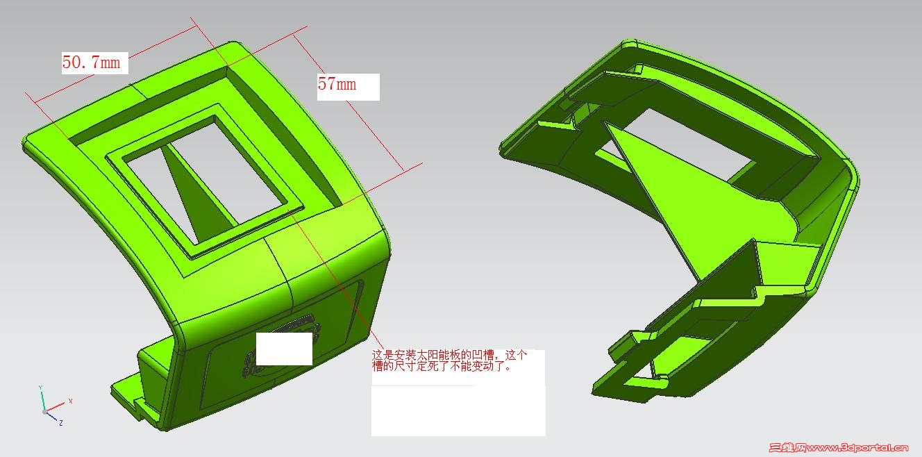

各位朋友,本人现在手上有一款太阳能产品,客人基本上已经设计好,太阳能一块的参数如下:* x: w% A8 y. f7 S
1,安装太阳能板凹槽的尺寸是:长57mm×宽50.7mm ;
# Y3 A+ O0 M# [" Z7 @8 H2,配套的蓄电池是:5号镍氢充电电池,1500mA,1.2V;
1 z; y1 G$ o/ V4 e2 L4 ~, @3,光源是5050贴片LED一颗,功率0.5W 电流150mA;  4 ?, S! A: z. I0 `" `8 J" w# I# C. t
4,灯的照明时间每天约4小时左右;
* x& |' r: U* M& ^5,太阳能板使用寿命最少15年。7 c0 m2 c( y( x& g9 i& _
: h+ S" h' Z! S( K( p) z+ t- z8 l
一、问了很多太阳能板厂家这么小的太阳能板一般都是采用滴胶或者PET层压的,可是这两种寿命达不 到15年,符合寿命要求的只有用钢化玻璃层压的,但是钢化玻璃层压的大多数厂家说这么小尺寸做不了,最后终于找到了一家可以做的,样品也打了两块还没测试过。& Z( T8 R8 A7 l8 j
: L5 @& X! l" R+ @/ B8 X9 \+ ^9 }二、现在就是太阳能板装配密封的问题,一般钢化玻璃层压的都会加铝合金框灌胶进行密封,但是现在我这么小的太阳能板厂家说加框没办法加,我有二种方案如下图所示;不知道各位朋友有没有什么好的设计思路?能否给小弟指点一下,先谢谢大家了。, [( Q1 w8 E' N6 ~; }
小弟我的QQ是:14037847987 W2 S. B* h8 R' ^

恕我直言,我不太明白“灌胶”只是一种行业术语,还是真的灌胶。: o, R& o8 ]: m
在我见识中硅胶密封条已经很普遍了,其变形度大,耐候性好,易于加工生产。针对你这个产品应该合适。
2 W6 d! l# ^- l6 q* P7 h# v$ y! j别灌胶做死,万一今后检修、更换配件都比较麻烦。
 楼主| 发表于 2012-8-30 22:05:40 | 显示全部楼层 来自: 中国浙江宁波

楼上的朋友我所说的灌胶其实就像有些玻璃安装一样采用玻璃胶这样的工艺;还有你说的密封条也考虑过,但是塑料件上和太阳能板表面光洁度不是很好,所以怕进水;还有就是装配和产品结构采用密封条也不好操作和设计。我就把这个给排除了。

2楼说的很实际,防水的问题可以在密封条结构上做文章,防水效果也很好,真要灌胶的话你就得上生产线了,定制密封条或密封圈会更划算,如果量大的话,你可以考虑两种方式,一是做灌胶机用注射的方式打入槽子,需要设计一个入胶位置和适当的走胶槽;另一种就是2楼说的,订做一批密封圈,在结合面设计成迷宫或多道V槽,耐老化、耐辐射等要求高一些,毕竟你要求是15年,估计你这个产品价格不高,也不会有更换零件的要求,要坏了就整个换了,对吧。
8 J$ k  I7 ?; U& k两种方法各有千秋,看你想做的高档些还是普通点了,市面上很多室外监控摄像头也并没有使用灌胶密封的,同样需要各种防,也没出什么问题,建议按成本核算一下。
