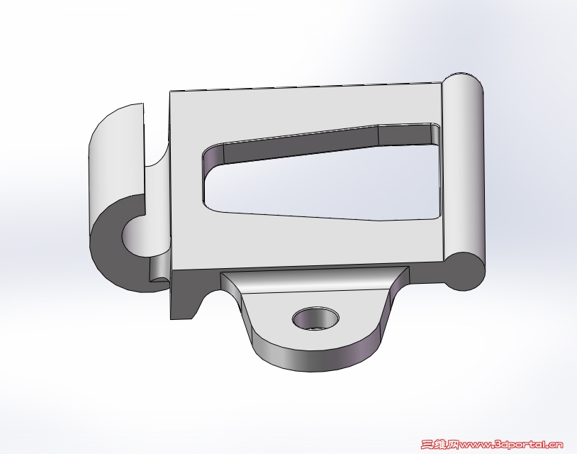

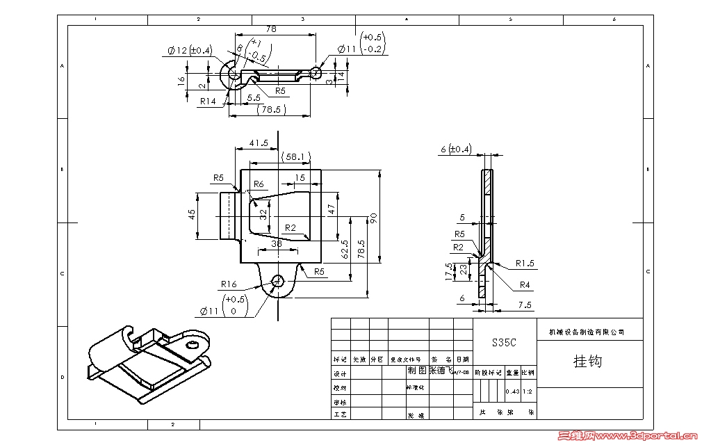

一款日本产小型收割机链轮板锻件,哪位高手可用SW进行分模,弯曲部分允许稍许拉直进行二次加工。

中间空心部位可以有连皮,请有锻造模经验的师付进行解答,不胜感激

弯钩部分锻造时采用实心成型,再加工的

可分几道模具:一,处连皮切割模,二,大孔冲孔模,三:卷曲位弯曲模,四:小孔冲孔模
发表于 2012-8-30 10:57:56 | 显示全部楼层 来自: 中国山东潍坊
楼上步骤也可以,但是弯曲部分不好做吧
