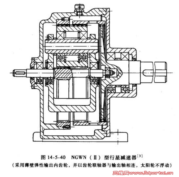

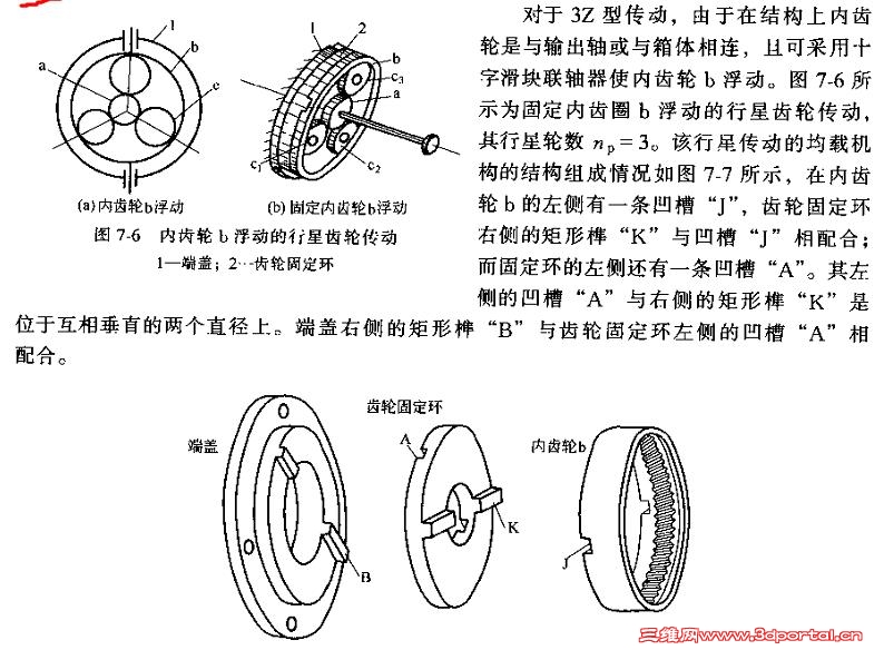

最近在研究《行星齿轮传动设计》中的3Z(II)——也就是3K-2,对其内齿轮b浮动不是很了解,按书上的说5 d3 p  B' q/ V& G/ D
法,可以限制了内齿轮b转动,但它沿轴方向的位移怎么控治?

发表于 2012-8-31 08:54:26 | 显示全部楼层 来自: 中国湖南岳阳
你贴的图和附图类似,方框里的内齿轮可能和箱体固定连接。

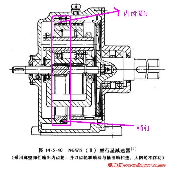

 楼主| 发表于 2012-9-1 07:29:21 | 显示全部楼层 来自: 中国江苏南通
TKG-09 发表于 2012-8-31 08:54 static/image/common/back.gif# F6 m2 u, s0 p/ s, z8 H
) D8 ~+ w7 b% b7 Z% e: s9 D
这种方法是将内齿圈通过销钉固定连接到机架上面,解决了内齿圈的安装问题。但是行星减速机要浮动一些元素,比如浮动太阳轮a,齿圈b或者行星轮c,从而改善轮间载荷不均的现象。但是本贴中使用 的3K-ii(3Z-2)行星机构,其体积小,太阳轮很小,无法浮动,而行星轮c要与内齿圈b和e共用,不易浮动,所以只有浮动内齿圈b了。故您提供的这种方法,个人意见,还是有些欠妥的地方。您认为呢?

发表于 2012-9-1 08:44:08 | 显示全部楼层 来自: 中国湖南岳阳
lhlm 发表于 2012-9-1 07:29 static/image/common/back.gif/ K1 `3 [0 j' v4 x- {% J+ w- G
这种方法是将内齿圈通过销钉固定连接到机架上面,解决了内齿圈的安装问题。但是行星减速机要浮动一些元素 ...
: c3 s$ w9 q: M; u1 Q4 H你的理解有道理。
# x/ b' k4 n$ U内齿轮b只能在榫、槽间隙的范围内径向浮动,在b、e轴向间隙内浮动(轴向没有固定)。但内齿轮b和e之间端面有较高的相对旋转速度,很可能会相互摩擦。你意下如何?
