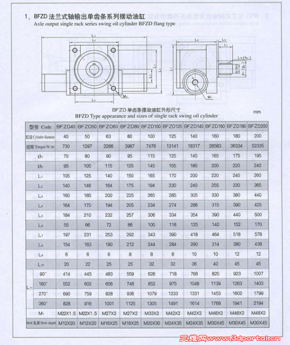

10三维币
齿轮齿条式的摆动液压缸的缸径是指的哪个地方的直径?是齿条的直径吗?还有摆动液压缸的扭矩是怎么计算出来的?我知道很多样本上的都写着有扭矩,但是我想知道那是怎么计算出来的,需要详细的计算步骤,缸径超过200mm的摆动液压缸的样本资料有木有呢?求高手指导!, h- c2 r' }1 }$ O7 z

呵呵,你的齿条的两边是通液压油的吧,那两边一定有活塞,缸径就是指的活塞直径扭矩的计算很简单就是活塞的面积乘以你的输入液压油的压强,然后再乘以齿轮的分度圆半径,的出来的就是扭矩 缸径超过200的话齿条两端必须有导向环
发表于 2012-8-28 11:37:00 | 显示全部楼层 来自: 中国山东烟台
呵呵,你的齿条的两边是通液压油的吧,那两边一定有活塞,缸径就是指的活塞直径扭矩的计算很简单就是活塞的面积乘以你的输入液压油的压强,然后再乘以齿轮的分度圆半径,的出来的就是扭矩 缸径超过200的话齿条两端必须有导向环# ^+ s+ r( M2 f; R  u0 H& M( d

2 Q/ [" [& R# f这个样本我有,缸径只到200mm,200mm以上的就没有了,我想要的是200mm以上的,还有样本里的扭矩是怎么计算出来的呢?

3 v1 A; a  z  Q: ~: }7 u% |恩,缸径知道了,按你所说的计算方法算算,UBJZD脚架式轴输出单齿条摆动缸,缸径为200mm,工作压力为16MPa时,查表知输出扭矩为59370N·M,扭矩T=P*A*R  (R为力臂,查表知力臂R=L6=170mm),则T=16*10^6*π*(0.2^2/4)*0.17≈85408N·M,与表中的59370差很多,所以才不明白表中的扭矩值是怎么来的。
# k1 ~& O' w" _* s* q9 Q/ H还有样本中的摆动缸缸径只到200mm,有时候需要缸径超过200mm,就查不到参数了,缸径需要大于200mm的时候,参数去哪查呢?求指教,谢谢!

& D4 M5 x7 L% Q  [7 r# r( U  r  X- b! I' F那可能是活塞的中间有缓冲柱之类的东西,使你的活塞面积减少了

$ e8 I5 G" d! F4 L计算原理没问题,问题是计算中R不是L6,比这个要小,L6只是有齿条的活塞杆的中心线到齿轮中心线的距离,所以你的计算数值偏大。

; U9 W! G& K  R3 \5 I9 N; @' E, m这个距离不就是齿轮分度圆的半径么?这不就应该是力臂吗?!如果不是,那实际力臂是应该是从哪到哪?求指导

还没注意呢,L6确实不是分度圆半径,你算得数力臂大了

% A: X" x- g2 u6 m; G你想当然的认为齿条是在活塞杆的中心线上了,其实不一定,要根据强度和刚度计算来确定齿条在活塞杆上的位置。这个力臂是设计值,表上没有
