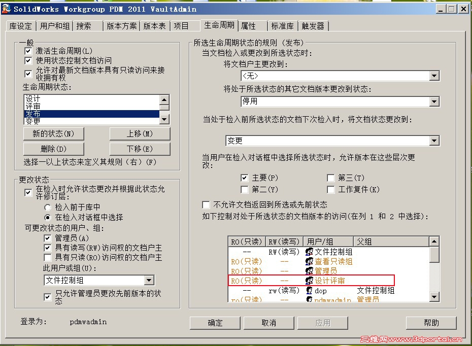

如下图所示,文档的生命周期处于发布状态,设计评审时只读的,2 b6 t/ {4 \, V( {2 u+ g; `
但是实际的情况文档还是可读可写的。

如果几个人共同设计项目,检入者拥有读写权利,其他人为只读。2 H2 I; U& `. S5 O2 p1 E
也可以新建一个登录名为评审专用,这样记得登录时改为评审登录名就可以了。6 ~; h/ `/ R; z" t, K
sw的wpdm默认记忆上次登录的用户名和密码,因此注意及时更换合适的用户登录系统。
发表于 2012-8-31 09:25:13 | 显示全部楼层 来自: 中国辽宁盘锦
管理员怎么会是只读呢,和你左下角的更改状态是不是冲突啊

针对特定项目管理员也可以设置成只读的,读写权限主要体现在谁是检入者,然后其他的用户都自动为只读权限。

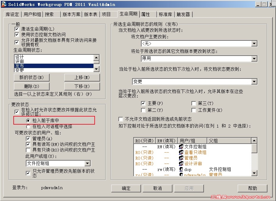

( O/ F0 L7 b8 q! d3 P1 ?如下图所示,把“更改状态”选择为检入前与库中就OK了. I4 I. b& Q7 `0 u
