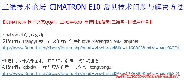

发帖主题已经登记到《Cimatron 教程整理汇总》,感谢你们的分享与讨论
( n* o; U- X* U  K. Y( e登记地址:http://www.3dportal.cn/discuz/vi ... &extra=page%3D1; `) ~; c+ n  W
