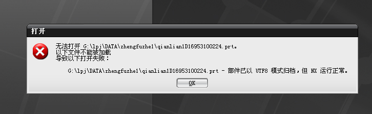

01111.jpg 惠普的Z600工作站,WinXP 64位系统,重新做了系统,装上UG8.0后开打UG4.0版本的制作的数据没问题。但是打开6.0以上的版本制作的数据就提示UTF8模式归档,无法打开。软件是没问题的,没重装系统前就没出现过次问题,同一个系统盘,同一个UG8.0软件。请问这是什么原因,如何处理?

UTF8模式是试用的中文模式,还有许多缺陷,所以慎用;这种情况是你曾经使用过这个模式作图(编辑)且存储了,而重装8.0后未启用此模式,因此出现此问题。8.5版本已不存在此问题,但是仍提醒你慎用此模式,因为并不成熟

- s0 k% D2 W( J" ^! h  e在电脑环境变量中添加 UGII_UTF8_MODE=1,就可以打开这些文件。弊端很多,比如不支持CAM、CAE的许多功能,慎用。

, ?5 i8 a# h& B2 @1 jUTF8加了以後不要去編輯到UG的範本檔,否則取消UTF8後這些範本檔無法被載入,ug會缺少功能,尤其是CAM的檔案,否則再也回不去了。

NX8.5以后的版本可以打开(不用设置变量),但是打开后有什么功能限制还未可知,由于是试用功能,我们也无法说什么,只是用时要注意,建议真正工作的图不要用此功能。

8.0不行,据说有个文件清理软件叫NX_Cleaner,可以试试。

我试过,不行,那个NX_Cleaner只能清理gta报错
