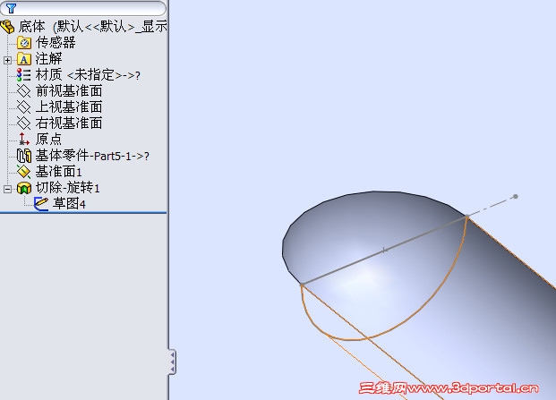

. g9 {& @4 |% j& i请教高手,如图,就是一个圆柱长的半圆形凹槽,我打算在顶部画一个同半径大小的凹槽,其中灰线就是我打算用旋转切除而画的圆,但是,当我选择对应的轴时,总是提示我,草图实体是开环、自相交叉或与中心线相交!% m! a$ j: p: q: D' n4 {. [/ P# K
求各位给个解决方案,附件中是相应的程序!

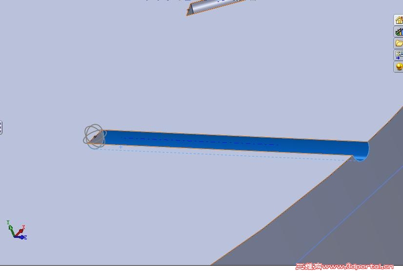

图片没传上去!这里补上!  t: ^3 S# y, X$ W

描述不清,旋转切除要切哪部分,是下面这样吗?草图应该画半圆就可以,画整圆自相交叉。# I6 a/ s0 N9 H0 e

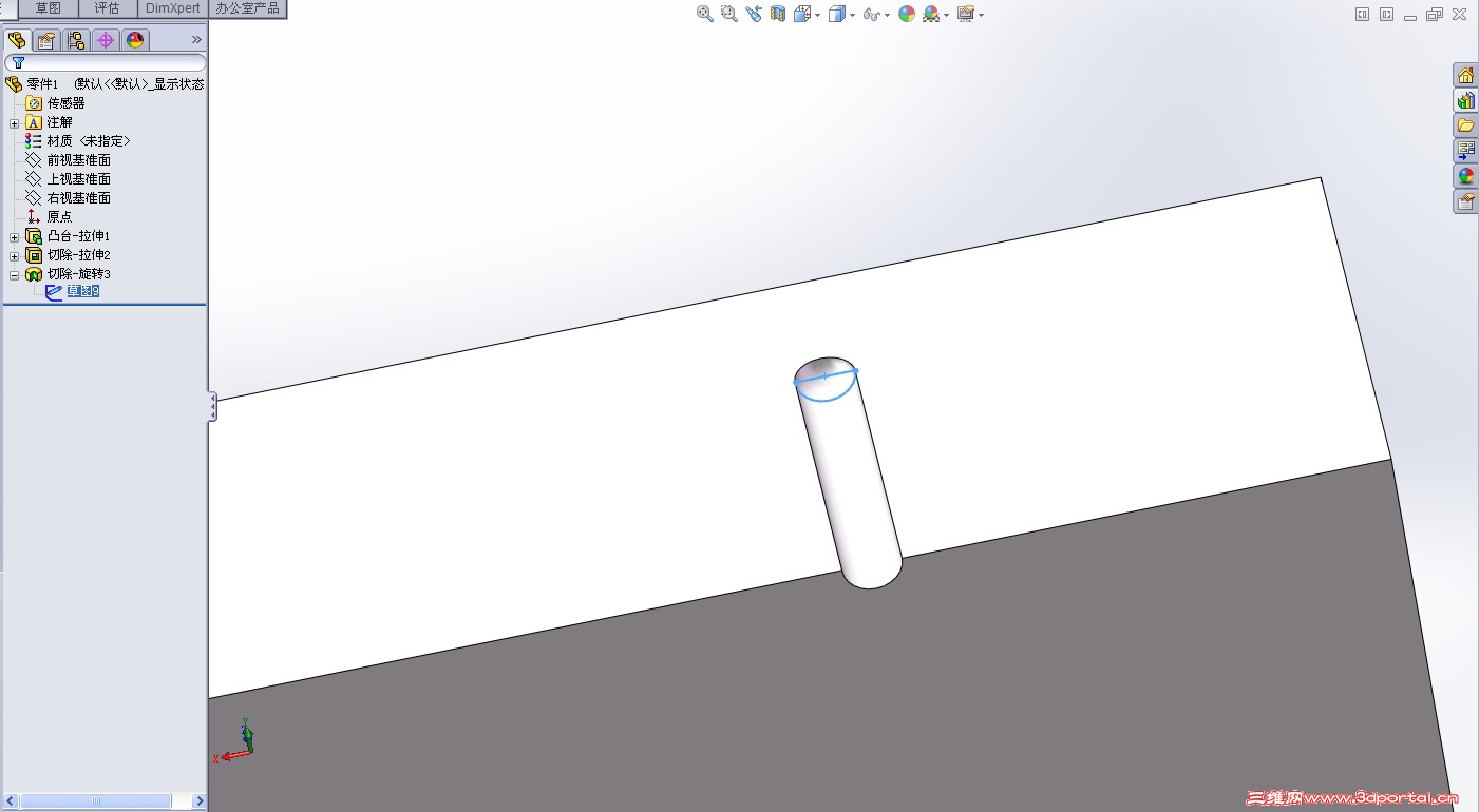

你会用旋转切除么,它是只要画出一半轮廓,就行了,再加一条旋转线就行了!
3 p9 z0 Y$ L4 Z0 j8 H: O) Z3Q!  A' x) Q5 l7 Q7 [
原来是这样的!

感谢各位的回答!我后来自己用的扫描切除,也实现了这个效果!
